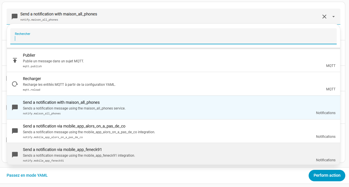

Et dans Outils de Developpement / Actions, si je recherche notify.----- je trouve bien nos 4 tels mais pas le groupe maison_all_phones qui n’est pas présent.

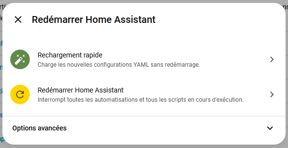

NB : bien entendu, à chaque changement je redémarre HA / Rechargement rapide

tu fais bien un rédémarrage et pas rechargement rapide ?
Oui, pour le moment je n’inclue pas le fichier. Lorsque ça fonctionnera je tenterais de le mettre dans un fichier à part mais là, j’en suis pas là.

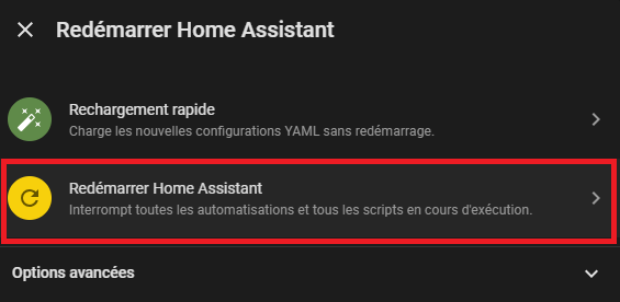

J’ai des gros doutes qu’il faille faire un redémarrage complet de HA !
Je vais tenter…
non pas un redémarrage systeme, juste redémarrage de HA.
Et ben ça fonctionne !!!
C’est incompréhensible !
En fait HA voit quand je modifie et quand il y a des erreurs de syntaxe ou pas.
Visiblement le rechargement rapide ne suffit pas pour les groupe !
Il FAUT redémarrer HA !
Et dans Action je le vois désormais !

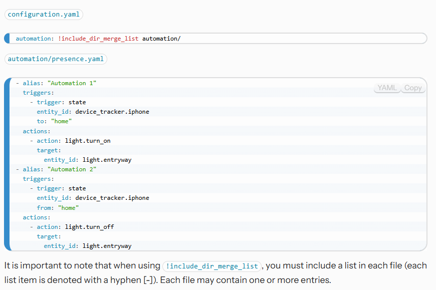

Je dirais plutôt cette syntaxe :
notify: !include_dir_merge_named notify/
et créer le dossier notify dans /config et le dossier notifiers dans /config/notify. Puis mettre les fichiers YAML dans le dossier notifiers.
Ou simplement mettre :
notify: !include notify.yaml
et créer un fichier notity.yaml dans /config
