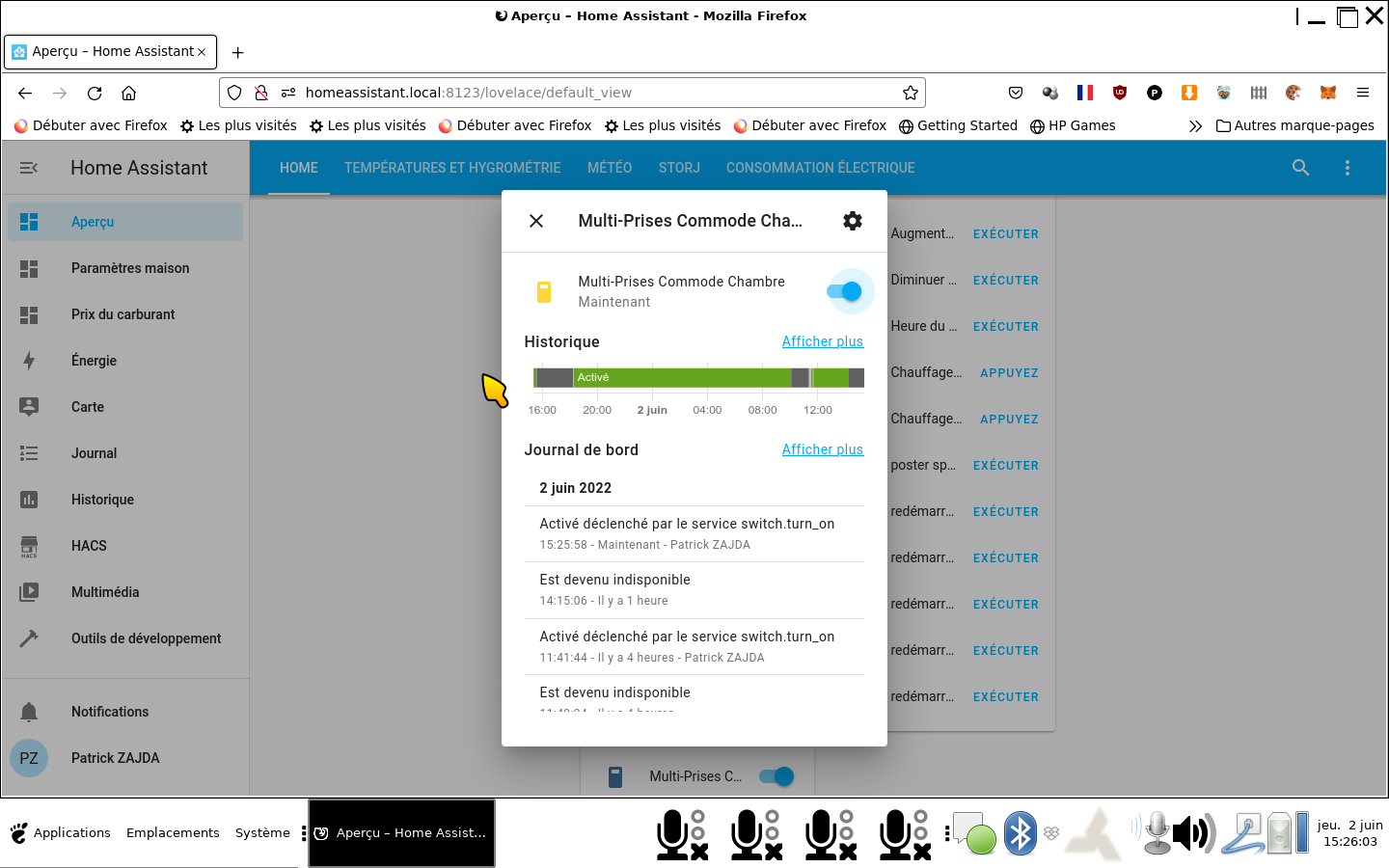

Là où je suis perplexe, c'est que si je redémarre HA, l'état n'est pas bon : pour Google Assistant le groupe est éteint et au niveau de l'interface de HA je n'ai pas un switch classique mais un avec deux boutons : un pour l'allumer et un pour l'éteindre.
Et si j'appuie un des deux boutons, je retrouve bien un switch classique avec son état affiché.
En cas de redémarrage de Zigbee2MQTT, je n'observe pas ce comportement.
Quelqu'un a-t-il une idée du pourquoi et de ce que je pourrais faire pour avoir un état correct en cas de redémarrage de Home Assistant ?
