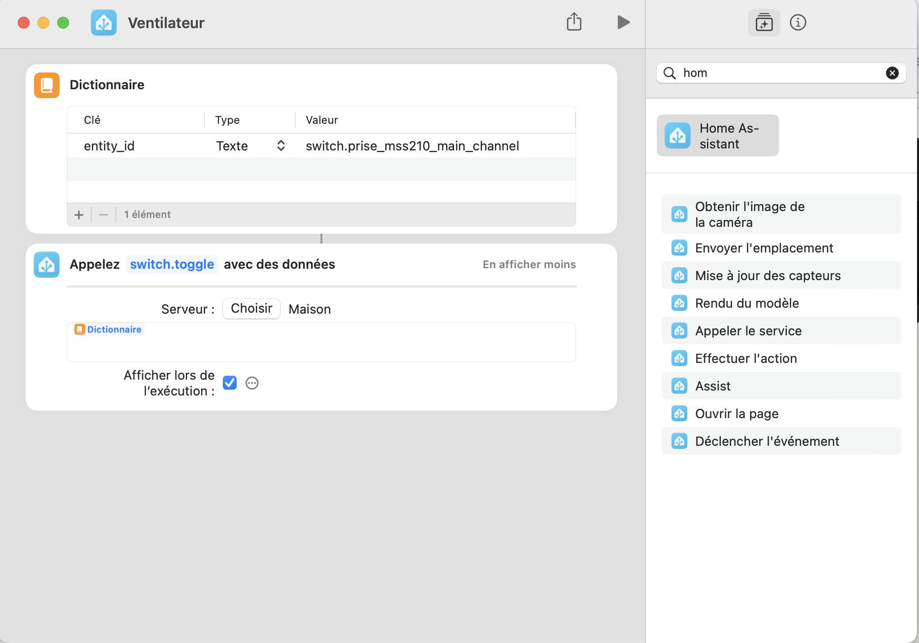

Je suis à la recherche d’utilisateur de Home Assistant et de macOS. J’ai installé une machine virtuelle sur un ordinateur Mac M2, et à fin de faciliter l’utilisation d’Home Assistant je souhaiterais créer des raccourcis à partir de mon ordinateur, le problème c’est que lorsque je lance logiciel Raccourcis je n’arrive pas à trouver les entités pour les expliquer en vocal ? Quelqu’un a-t-il déjà réalisé cette action ? Merci d’avance

Bref, en attendant, tu ne trouveras que la liste des services, pour les entités il faut créer un « dictionnaire ».
La démarche est décrite dans le lien suivant :

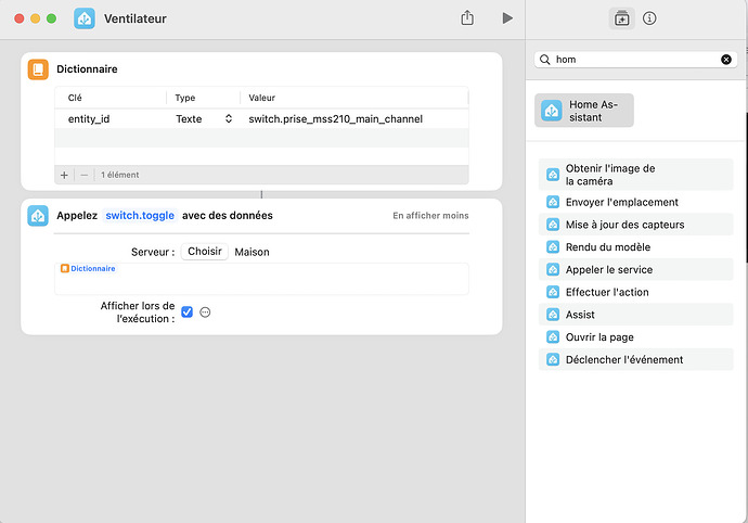

Et bien je crois que mon sujet vas être résolu encore une fois grâce à vous. J’ai suivi le tutoriel de Herbs et ca fonctionne nickel. Voilà ce que ça donne
Lorsque je dis « dis Siri lance le raccourci Ventilateur » cela me lances le ventilateur :slight_smile:
