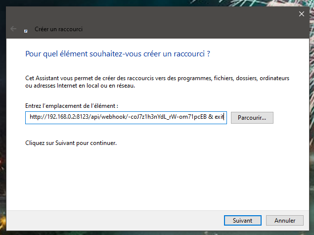

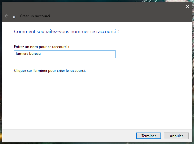

ensuite viens la partie raccourci windows
Lien à mettre pour le raccourci :
C:\Windows\System32\cmd.exe /k start /b curl -d -X http://192.168.0.2:8123/api/webhook/-coJ7z1h3nYdL_rW-om71pcEB & exit
et c’est tout.
Après je n’en vois pas du tout l’interet, puisque ça necessite d’avoir un pc allumé a portée alors que depuis un smartphone c’est tellement plus simple puisque toujours allumé et à portée en général.
Une autre solution sans pc, si c’est juste pour une commande, c’est un bouton sans fil qui déclenche l’automatisation au lieu d’un webhook
Edit: j’ai remis le lien pour le raccourci car sur le screen on ne le voit pas en entier.

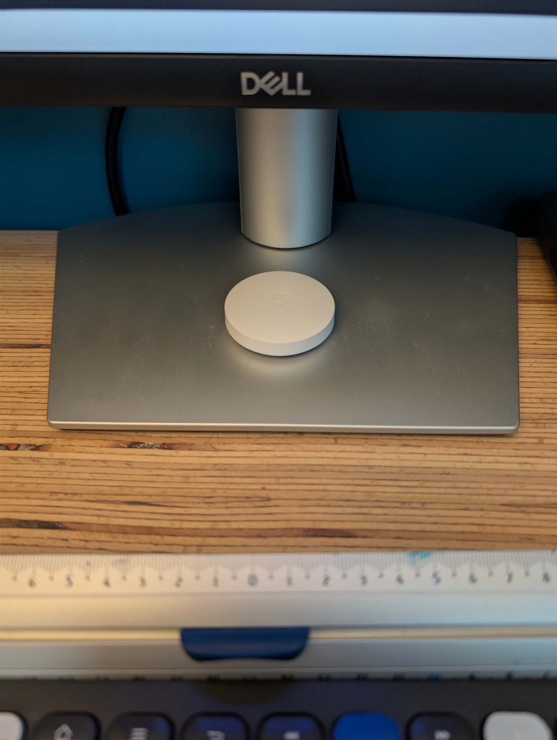

Oui un petit bouton pour chacun c’est quand même bien plus sympa à utiliser. Surtout qu’ils ont tous au minima 3 fonctions. (un appui bref, un appui long, deux appuis brefs) et que tu peux les coller où tu veux, j’en ai un au pied de mon écran justement.
J’allume / j’éteins mon PC d’un simple appui. Double appui j’ouvre le portail. Appui long, j’éteins tout mon bureau (lumière + 2x WLED + PC)

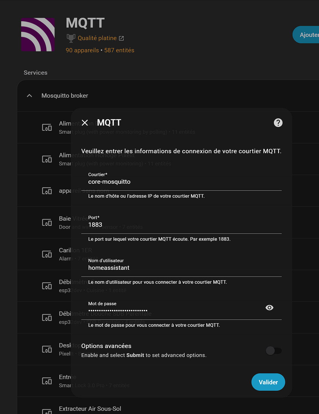

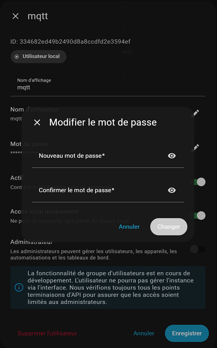

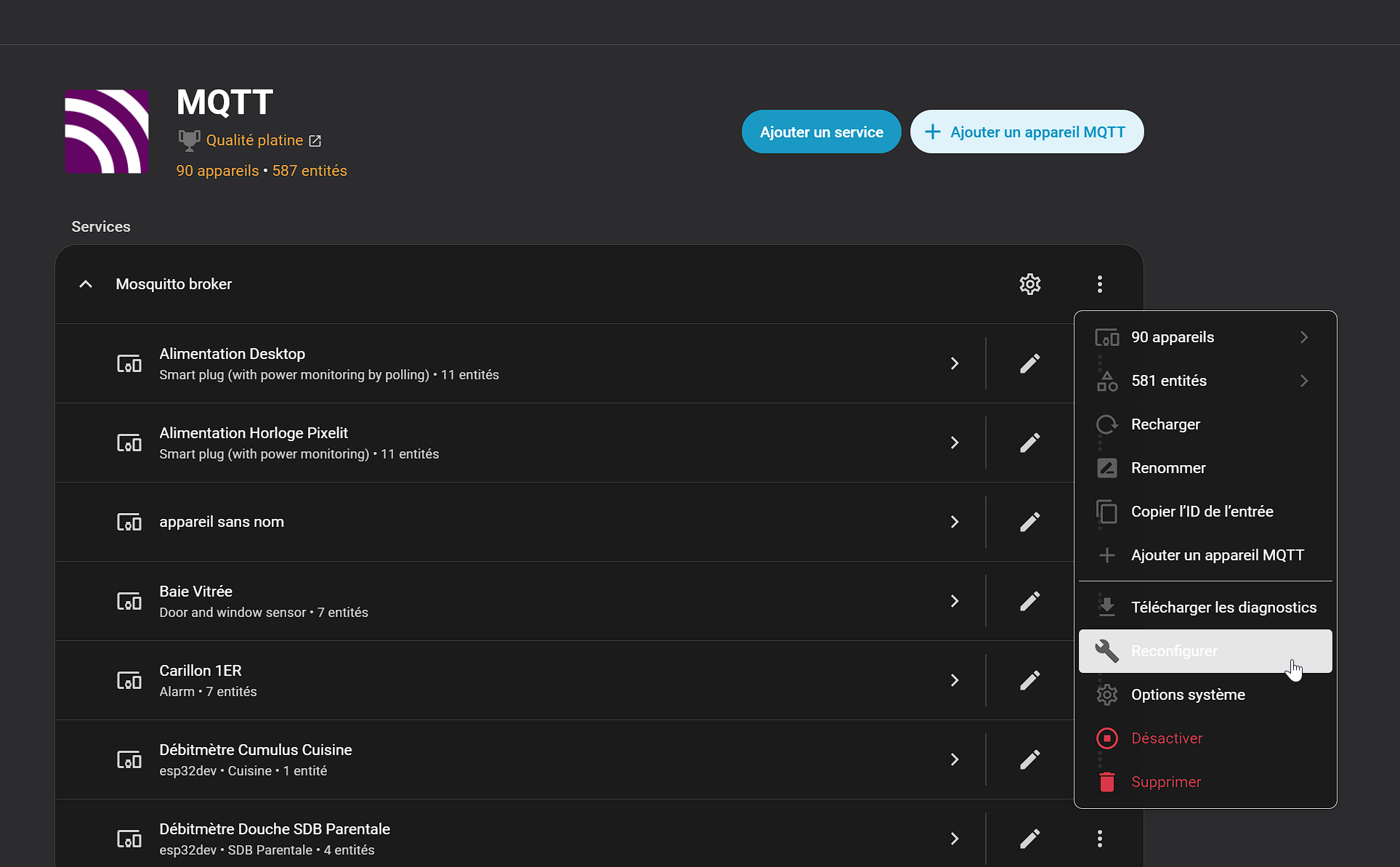

Oui ca a l’air top… Je viens d’essayer et il me manque ? Le mdp mqtt ! Impossible de le retrouver c’est quand même ballot… Y’a moyen de le retrouver dans un fichier config ? Ou puis-je le changer sans avoir de problème ?
Tu ne peux pas l’ajouter par Z2M par ex ? pour eviter le mot de passe …

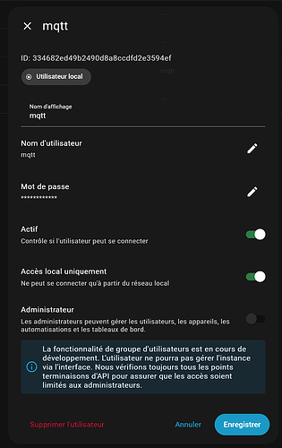

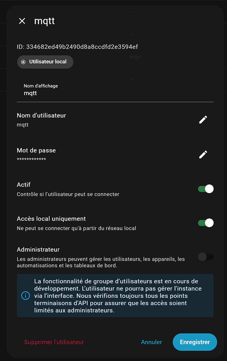

Créer un nouvel utilisateur et utilise ce compte pour te connecter au mqtt.
Ok mais j’affecte ce nouvel utilisateur « mqttnew » dans mosquitto ? Et quid de zigbee2mqtt ?
Tu peux changer le mot de passe sans le connaitre nécessairement…
Dans Paramètres / Personnes / Utilisateurs
Ensuite pour MQTT
Paramètres / Intégrations / MQTT les 3 petits points en haut à droite et Reconfigurer
