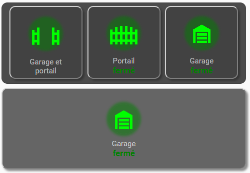

Créer un retour d'état depuis la dernière commande du journal de l'appareil
N’hésite pas à me contacter si tu as des demandes précises et que tu es bloqué.
L’exemple que tu avais copié et qui ne fonctionnait pas chez toi est du au fait que tu avais copié juste le custom_field de la carte qui t’intéressait et pas la position du custom_field qui est précisé en fin de code.
J’aimerais bien avoir l’icône mdi:garage-open quand il est ouvert et mdi:garage quand il est fermé
Par ailleurs pendant la manœuvre d’environs 30 secondes j’aimerais bien avoir une variation de couleur
PS c’est d’ailleurs pour ça que je souhaitais réutiliser ton dernier code du poste de Matt1 que j’ai modifié ci-après avec mes entitées

Pour le changement d’icône en fonction de l’état :
forum
Le code :
type: custom:button-card
entity: input_boolean.position_garage
icon: |
    if (states['input_boolean.position_garage'].state == 'off')
      return 'mdi:garage';
    else if (states['input_boolean.position_garage'].state == 'on')
      return 'mdi:garage-open';
show_label: true
label: |
      return '<font color= "green"><b>fermé</font>';
      return '<font color= "red"><b>ouvert</font>';
aspect_ratio: 1/1

Pour un clignotement (par exemple) pendant environ 30 secondes, il faudra à mon sens ajouter un timer qui démarre sur le tap_action et faire déclencher l’animation en fonction de l’état du timer (if state = active)
Ca me demandera un peu plus de temps pour te faire un exemple. Je pourrais m’y mettre en fin d’aprèm.
Nickel, je vais rester comme ça
Merci à tous
Mince j’ai un autre problème, la carte passe derrière les autres cartes de ma page
y a t-il quelques chose à faire ?
PS : je viens seulement de le constater car avant elle était en dernière position et que maintenant je l’ai mis en premier
Edit : j’ai trouvé ! mais il a fallut que je désactive les effets sur la bordure que j’aimais bien, y a t-il une autre façon ?
Essaie de mettre la carte PFG Sud Ouest en deuxième position. Sinon, enlève le width et le height de la carte du garage et modifie l’aspect_ratio en mettant 3/1 :

La carte aura la même largeur que ta carte PFG
Je l’ai fait mais sans succès, l’aspect_ratio ne fonctionne pas et la carte ne génère pas l’apperçu
Mets le code de ta carte ici (en mode formaté : bouton </>)

J’ai modifié ton code ci-dessus, ça doit fonctionner donc copie l’intégralité et remplace sur ta carte.
Merci ça fonctionne
