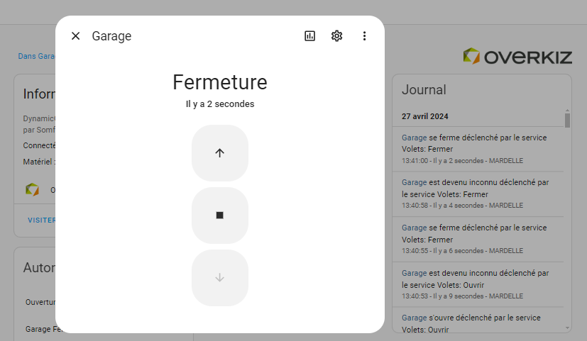

Créer un retour d'état depuis la dernière commande du journal de l'appareil
Afin de pouvoir faire des configurations d'icones et de couleur de cartes sur mon Dashboard, je souhaite créer une valeur d'état de mon appareil qui est une porte de garage via la dernière commande visible dans le journal.
Comme faire ?
J'ai essayé différent configuration d'entrées (Template de Capteur Binaire et d'autre) depuis l'interface, mais sans succès et je ne suis vraiment pas alaise avec le code YAML
De ce que j'ai lu, c'est un élément réalisable, mais pour ma part je n'ai pas trouvé sur le forum et sur d'autre page comment il fallait faire
Voici mon équipement et son journal
Pouvez-vous m'aider ?
Je vous remercie par avance

Je pense que tu ne donnes pas assez d'infos.
Cette entité cover, elle vient d'où?
C'est une antité template que tu as ajouté toi dans le fichier de configuration?
Ou alors c'ets autre chose qui la fournit?
Si c'est un template cover ajouté manuellement dans la config, tu peux essayer l'option "optimistic" qui donne automatiquement l'état au cover en fonction de la dernière commande passée... en revanche ce n'est pas top si tu as un autre contrôle pour ce garage, car là il n'y aura pas de retour d'état, donc ce sera toujours un état théorique.
Cette entité a était créée par l’intégration Overkiz en récupérant les informations de mon Kit de Connectivité Somfy.
Elle pilote un moteur de porte de garage Somfy en RTS et donc sans remonté d’état.
Ce n’est donc pas un ajout manuel
AH ok, dsl effectivement je n’avais pas fait gaffe au logo overkiz sur le screenshot.
Pas certian que ça marche, mais il est peut-être possible de faire ça avec un customize, pour ajouter le optimistic, je ne sais pas du tout si c’est couvert, mais ça se tente…

je viens de l’ajuter dans mon configuration.yaml
Mais si ça fonctionne, où est-ce que je peux le constater ?
PS sur mes cartes ou ù j’ai l’état de cette entité, celle-ci reste en inconnu malgré les action sur les commandes
A y regardé de plus prêt, j'ai l'état des commandes qui s'affiche sur mes cartes, le problème est que l'entité ne garde pas la dernière commande en tant qu'état final
Voici ce que j'ai
2024-04-27_20h04_01
avec un input text, peu être.
Ou stocker les changements d’état dans un fichier texte…
Ok, mais comment faudrait il faire ?
Dans les outils de dev, ça devrait être listé dans les attributs.
Je pense que overkiz renvoit un état inconnu par après :confused:
je ferais un input_text, dans entrée ( paramètres / appareils et services , onglet entrée ).
