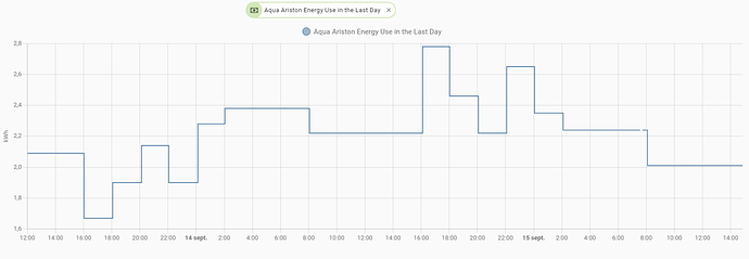

J’ai un chauffe électrique (Ariston Velis) qui me donne une courbe de consommation électrique un peu particulière sur les dernières 24h :
J’ai également dans cette entités des attribut sous cette forme :
Aparament j’ai des valeur de Kwh toutes les 2h,…
J’aimerai créer un entité intégrable dans le panneau énergie a partir de ces données…
