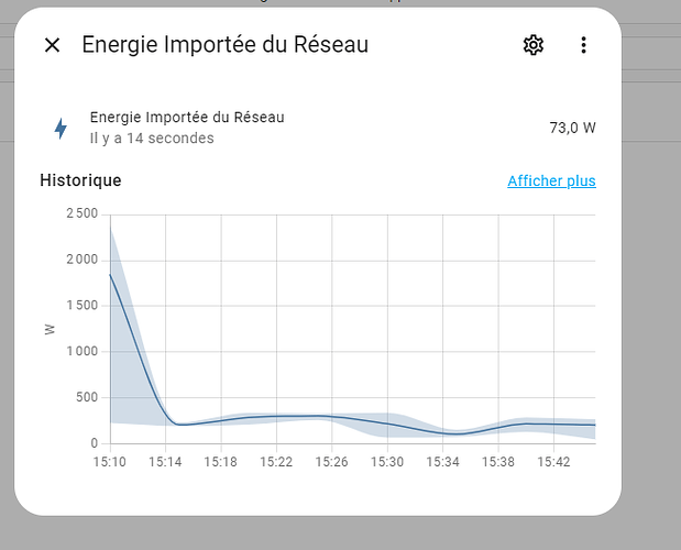

Je viens de me rendre compte d'un problème.
L'entité importée du réseau fonctionne très bien cependant l'entité panneaux vers réseau (production non consommée sur mon image) n'est pas le bon résultat.
Voici mon template
{% if (states('sensor.pince_amperemetrique_power_l2') | int(default=0) - states('sensor.sensor.pince_amperemetrique_power_l1') | int(default=0)) > 0 %} {{ (states('sensor.pince_amperemetrique_power_l2') | int(default=0) - states('sensor.sensor.pince_amperemetrique_power_l1') | int(default=0))}} {% else %} 0 {% endif %}
Je suis pas du tout à l'aise avec le langage du template pour trouver le problème mais en gros quand la prod>conso de la maison il affiche la valeur de la prod (c'est quoi comme langage que je puisse comprendre ?)

Il faut remettre à plat la liste des infos que tu as.
Je vois par exemple que « P_Instantanée Maison » est négatif.
Qu’est ce que ça veut dire?
Ensuite je vois que tu utilises des pinces de mesure, à quel endroit sont-elles et que mesurent-elles.
Le calcul que tu partages semble ok seulement si:
  • Ta mesure de consommation (L1) représente uniquement ta conso, pas un mix conso+prod.
  • Si quand ta maison consomme le valeur est positive.
Si par exemple ton L1 est une mesure « brute » au niveau du tableau qui varie en fonction de la production aussi, le calcul est différent!
L’export serait uniquement la partie négative le L1…
Désolé si j’étais confus au dessus :wink:
Effectivement ma pince L1 est la phase d'entrée de la maison donc prod+ conso.
Au vu de l'explication je pensais être dans cette situation
Mais ça ne fonctionne pas non plus je me retrouve avec une addition, je vais tenter de comprendre.
