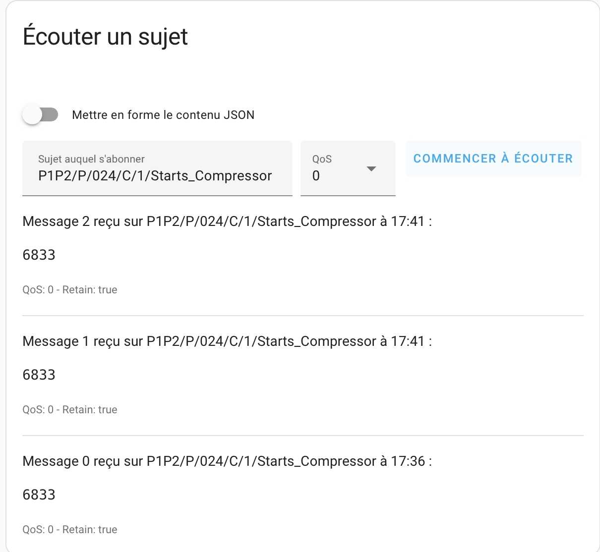

J’ai par exemple ce résultat:
Mais je ne sais pas comment créer un sensor dans HA avec le contenu de « Starts_Compressor »

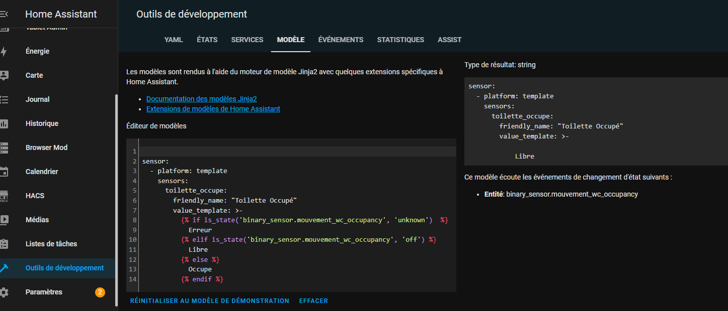

Ensuite sert toi des outils DEV de Home Assistant
colle ton code comme dans ma capture
Sur la droite tu verra le resultat ou ton erreur
