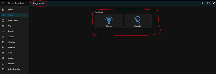

J’ai créé un tableau de bord « invités » avec quelques fonctions basiques (exemple allumer/éteindre les lumières).
Mon idée est de pouvoir donner accès à des utilisateurs invités (préalablement créés bien sûr) afin qu’ils puissent utiliser ce tableau de bord sur leurs smartphones quand ils sont à la maison. Ça j’y arrive.
Mais l’affichage sur leur smartphone est encore trop complet à mon gout. Existe-il un moyen pour que sur leurs smartphones ne s’affiche que la page dédiée aux invités ? Pour que quand ils cliquent sur un bouton/widget sur leur smartphone, seulement la page invités ne s’affiche ?

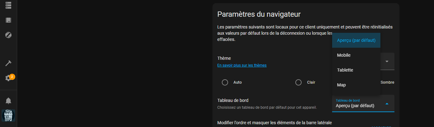

tu peux choisir le tableau de bord par défaut pour un appareil, dans le profil:

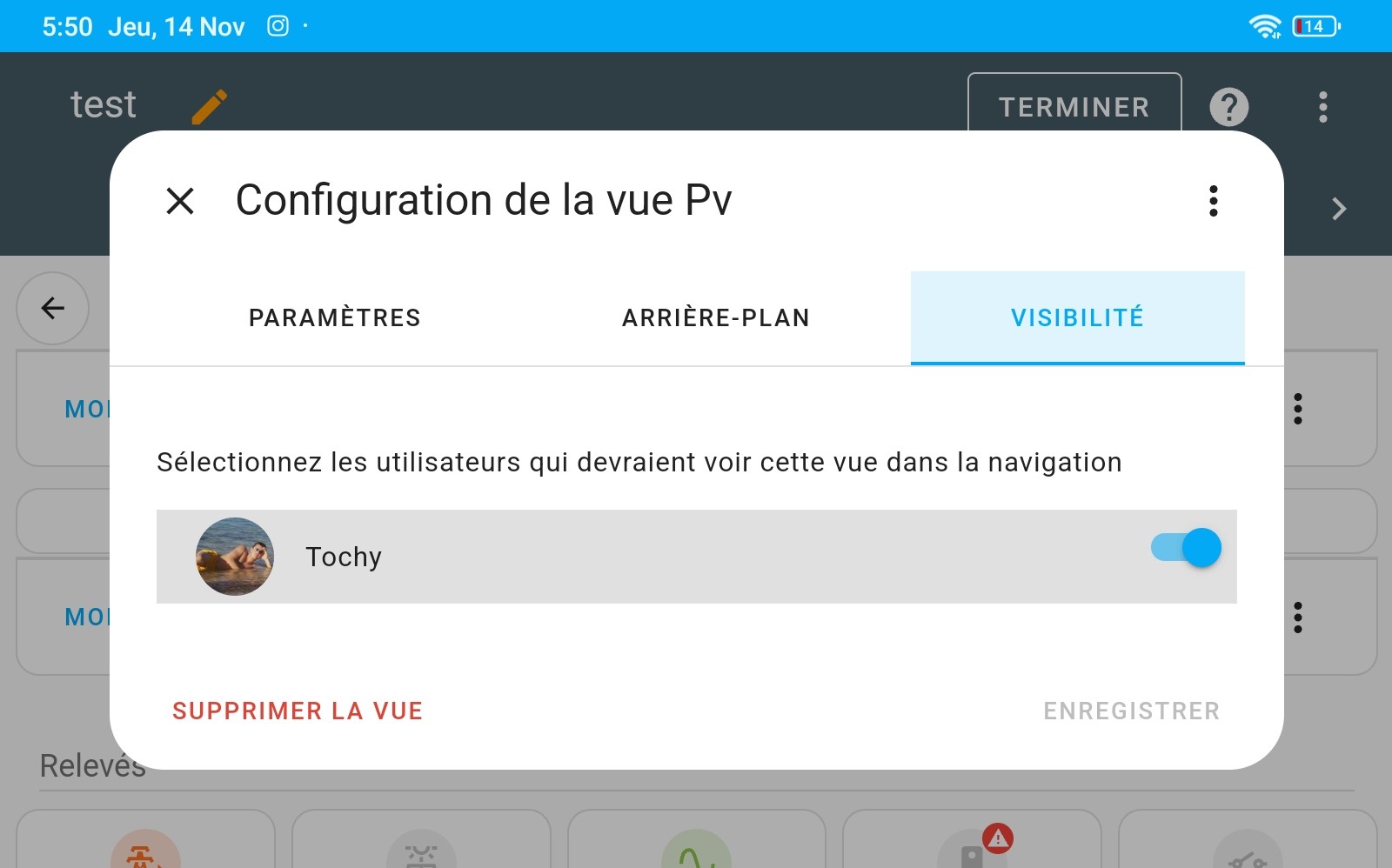

Dans chaque vu d’un dashboard tu as un onglet visibilité sur lequel tu peux choisir les utilisateurs y ayant accès.
