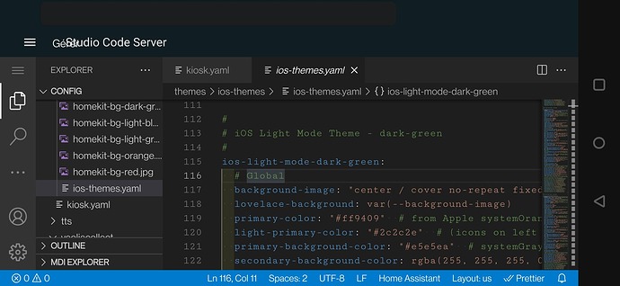

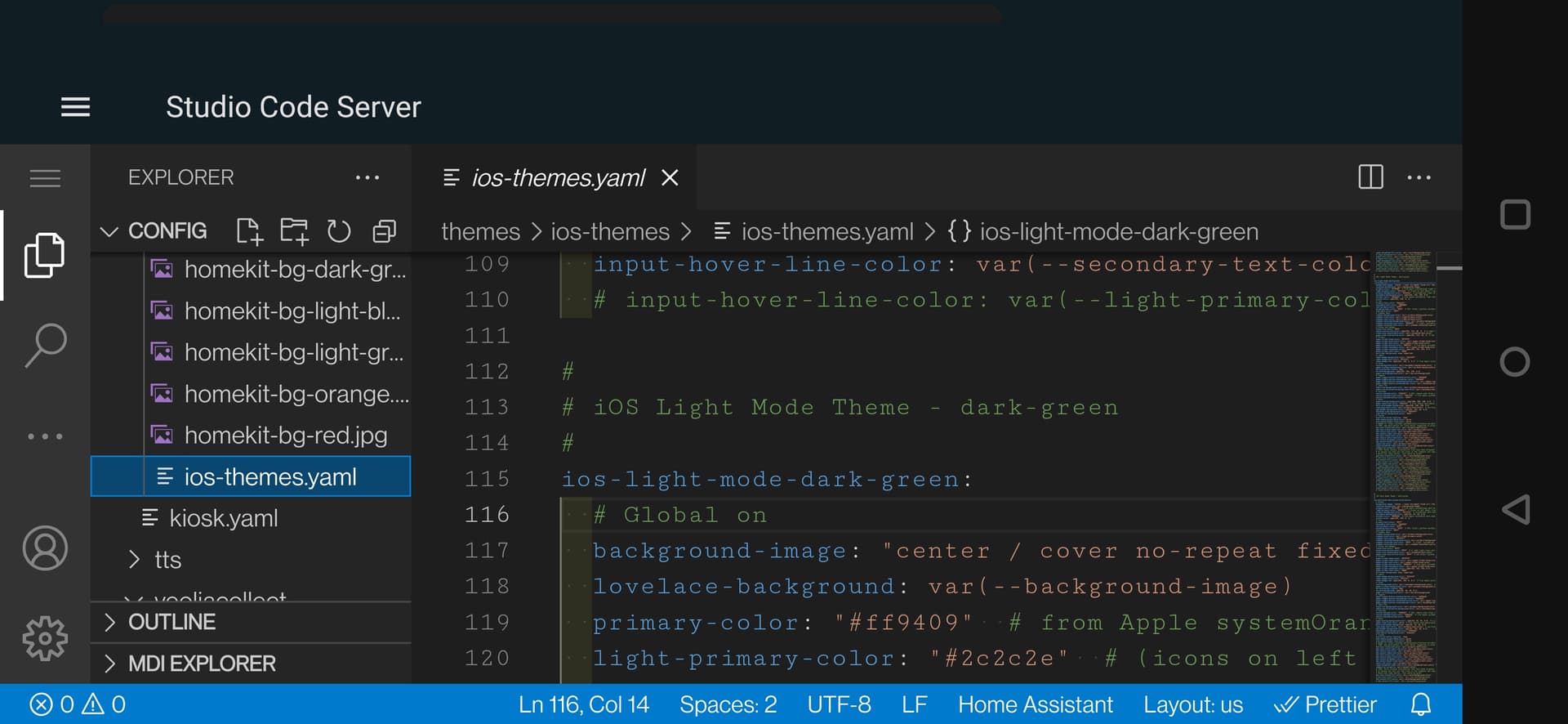

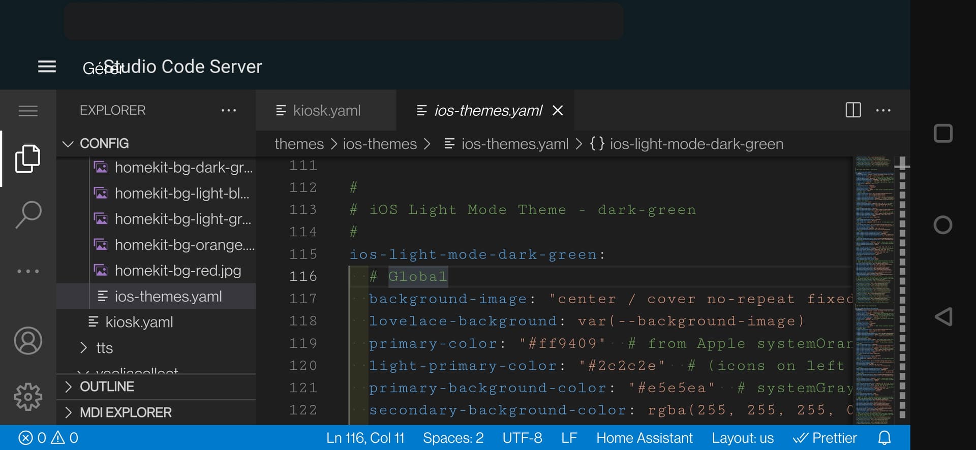

Effectivement par défaut le thème m’est pas présent mais voilà un exemple
Le même fichier avec deux sections yall
C’est ni plus ni moins que 2 thèmes collés dans un seul fichier
