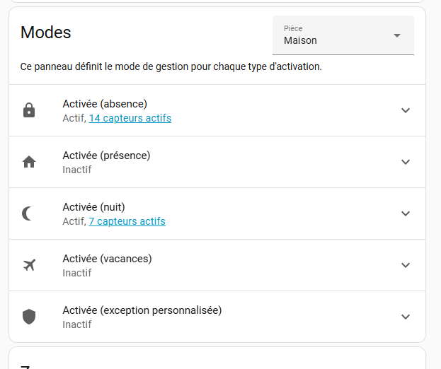

J’aimerai créer un mode supplémentaire dans Alarmo : Un mode « alarme silencieuse » (sans alerte sirène, juste notification sur mobile) que je pourrais utiliser pour ne pas affoler mes chiens lorsqu’ils sont à la maison. Que me conseillez-vous pour ne pas activer, dans ce cas, la sirène ?

Tu crées un mode que tu nomes « alarme » et tu mets ce mode pour activer ton script sirene quand ton alarme est déclanchée.
Comment fais-tu pour créer un nouveau mode dans Alarmo ?
Pour la personnalisation tu peux utiliser le mode activité, tu ne peux pas en créer en effet.
Sinon tu gère ça dans ton script. Tu crée un helper bolleen « sonnerie » que tu fais passer de true a false selon ce que tu veux grâce a une automatisation. Et dans ton script, tu conditionne la suite des actions au fait que le bolleen soit a true
C’est ce que j’ai fait ce we. Ca fonctionne. Merci pour l’idée.
