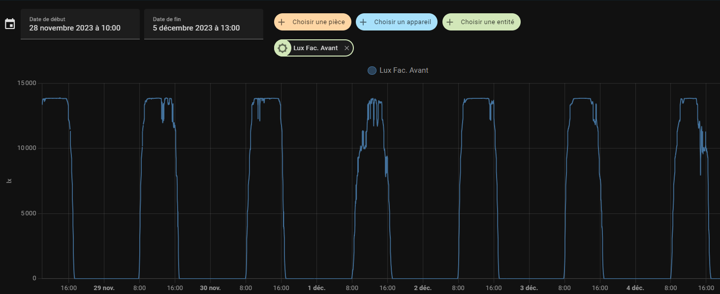

Voici
quelle est la meilleur solution à ton avis ?
C’est surtout à toi de réfléchir, à ce que tu veux réellement !

Normalement non, le déclencheur n’est validé qu’au moment du passage du seuil… tant qu’il reste en dessous, plus de déclenchement. Effectivement faut aussi penser à l’extinction automatique…
Mais bon là doit y avoir une raison, je ne sais pas quoi… mais ce genre de déclencheur c’est plutôt basique et ça marche… ça doit être un truc tout bête :cry:

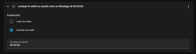

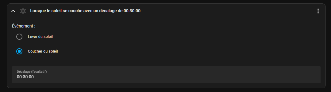

Sinon, se baser sur le coucher du soleil marche très bien aussi, malheureusement ça n’utilise pas ton capteur… donc si un volcan se réveille a coté de chez toi, tu n’aura pas de lumière automatique :slight_smile:
