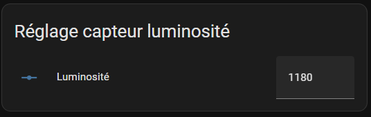

oui l’input_number c’est le seuil de luminosité que je veux pouvoir faire varier?

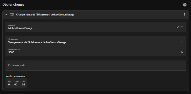

Tu peux le faire dans l’automatisation sans input_number:
Ce serait plutôt en dessous d’un seuil non !
Bob

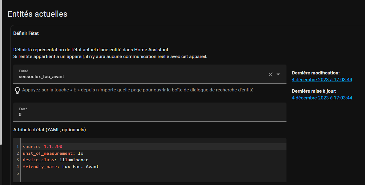

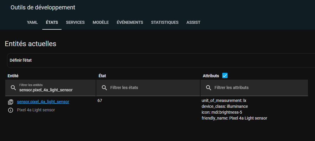

Ca donne quoi sensor.lux_fac_avant dans les outils de dev?
Exemple

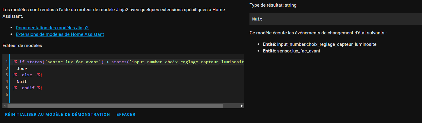

Etape suivante, toujours dans Outils de dev, tu peux aller dans « Modèle » et tester une comparaison de tes 2 valeurs… pour voir s’il y a un souci de type de données…
En mettant ça par exemple:
{% if states('sensor.lux_fac_avant') > states('input_number.choix_reglage_capteur_luminosite')  %}
  Jour
{%- else -%}
  Nuit
{%- endif %}
Voici les infos
C’est pas un peu embêtant le 0 lux mesuré par le capteur??
C’est clair que si tu as ton seuil à 1180… il est tjrs en dessous et donc ne déclenchera pas l’automatisation.

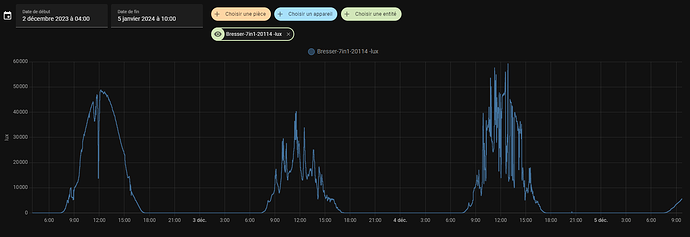

bonjour oui mais 0 c’est quand il fait nuit et en pleine journée il est à 12.000 voir plus en été.

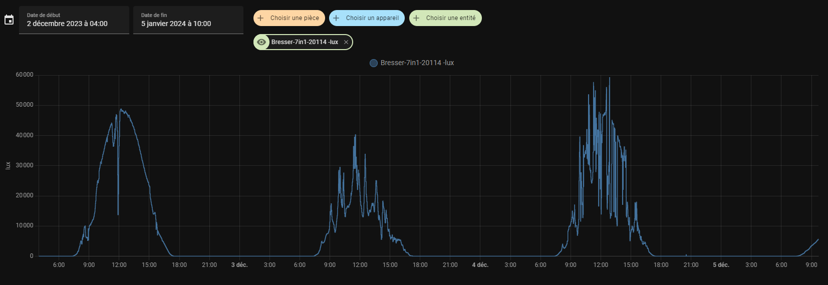

Peux tu regarder l’historique de ton capteur de luminosité (sensor.lux_fac_avant !)
Exemple d'un des miens
Sur Station Météo Bresser 7.1
