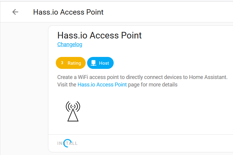

Créer une connexion Home Assistant sans passer par le wifi de la box
A priori, t’as un soucis avec tes add-ons.
Redémarre ton rasberry pi.
Je ne sais pas si ça correspond a ta demande mais pourquoi ne pas plutôt prendre un routeur.
Parce qu’en mettant un Addon a ha en cas de plantage ou de redémarrage plus de wifi…
Oui effectivement. J’ai éteins HA puis je viens de le redémarrer. ça semble bon maintenant :
Merci !
J’y avais pensé, mais l’idée c’est d’avoir une connexion directe entre la raspi et les capteurs.
