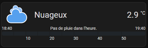

      padding: 0 !important;
    .current > :last-child {
      margin-left: 70px !important;
    .current > :first-child {
      margin-right: 0 !important;
Merci de toujours chercher à m’aider.

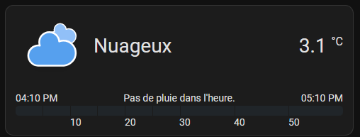

Alors, je mets ci-dessous les images des 2 cartes. Au dessus avec le nouveau code, en dessous sans Card_mod.
A priori, , last-Child est la température et first-child est l’état (Nuageux). En faisant varier les valeurs des marges, ce sont les éléments qui bougent.
C’est bien ça.
le padding, ca enlève les marges des bords.

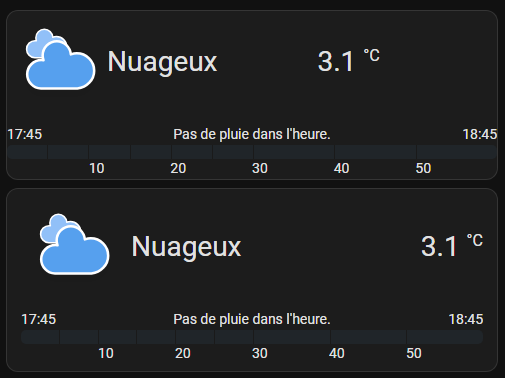

En bidouillant par un autre moyen, j’ai réussi à obtenir ceci:
type: custom:stack-in-card
mode: vertical
keep:
  box_shadow: true
  margin: false
  border_radius: false
  background: false
  outer_padding: false
  - type: custom:meteofrance-weather-card
    entity: weather.saint_germain_en_laye
    current: true
    one_hour_forecast: false
    forecast: false
    details: false
    alert_forecast: false
    rainForecastEntity: sensor.saint_germain_en_laye_next_rain
          padding: 2px !important;
          border: none;
          top: -10px;
          height: 95px;
    current: false
    one_hour_forecast: true
    forecast: false
    details: false
    animated_icons: false
          border: none;
          top: -18px;
          height: 55px;
          background: none;
Reste juste la marge du bas que je n’arrive pas à diminuer.

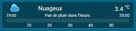

Salut @Gilles2
J’ai peut-être poussé les curseurs trop loin, mais tu pourras peut-être reprendre 1 ou 2 éléments :wink:
entity: weather.saint_philbert_sur_boissey
current: true
forecast: false
details: false
rainForecastEntity: sensor.saint_philbert_sur_boissey_next_rain
wind_forecast_icons: false
daily_forecast: false
hourly_forecast: false
      padding-bottom: 0px !important;
      height: 60px !important;
    .current {
      height: 30px !important;
    .current > li {
      font-size: 1.5em !important;
    .spacer {
      padding-top: 0px !important;
