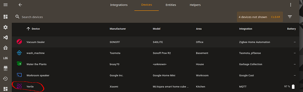

J’ai un cube aqara et je n’arrive pas à l’utiliser dans un blueprint. J’ai du en essayer une dizaine mais dans la partie « Appareil » je n’ai aucun appareil visible.
Attention au nom donner à l’appareil, j’ai eu des soucis et j’ai nommé en Cube l’appareil et le blueprint à fonctionner.
Il y a une explication sur le nom de l’appareil qui empêche de faire fonctionner le blueprint.

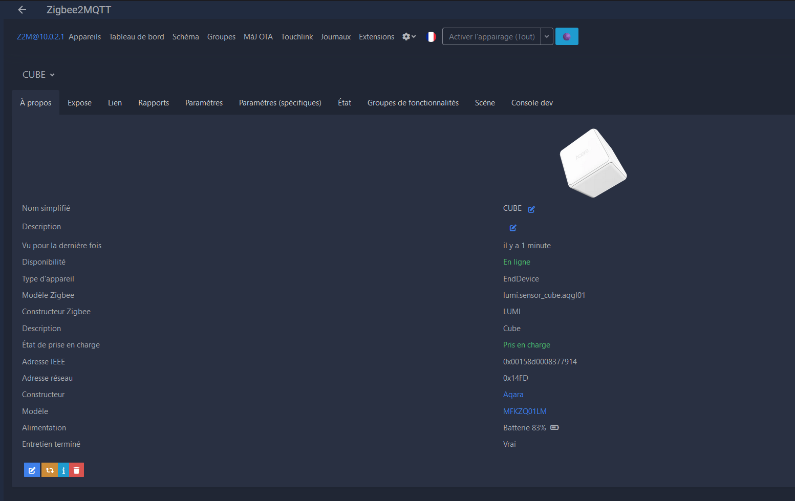

Intégration sous Z2M sans pb, renommage Cube (recommandation WarCozes).
Observations des changements d’états dans les paramètres exposés OK (à condition de cogner un peu le cube en le changeant de position car parfois ce n’est pas bien détecté)

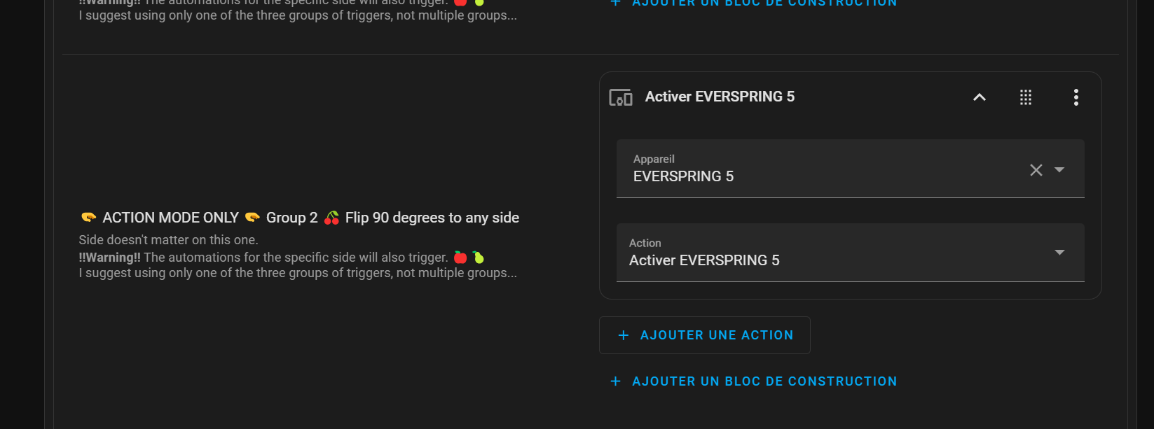

Cube en mode action_mode.
Création de plusieurs automatisations (changement de face, tap, etc.) avec unique action de switch d’une prise Zwave…rien ne fonctionne !

Existe t-il une solution plus simple que le blueprint SirGoodenough ? Je n’ai pas besoin de toutes ces possibilités (de toute façon impossible à mémoriser) et une utilisation basiques pour quelques automatisations me suffit largement ?

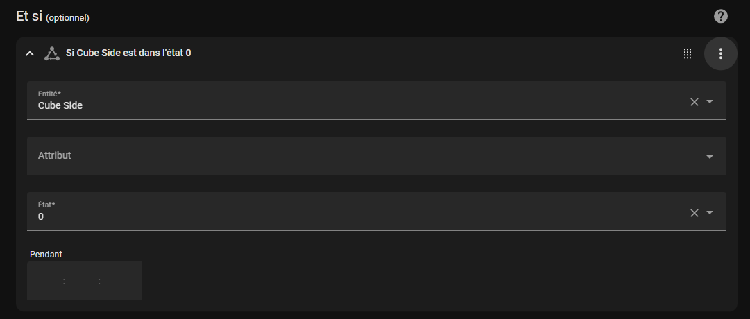

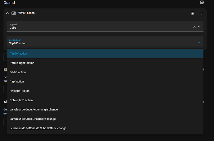

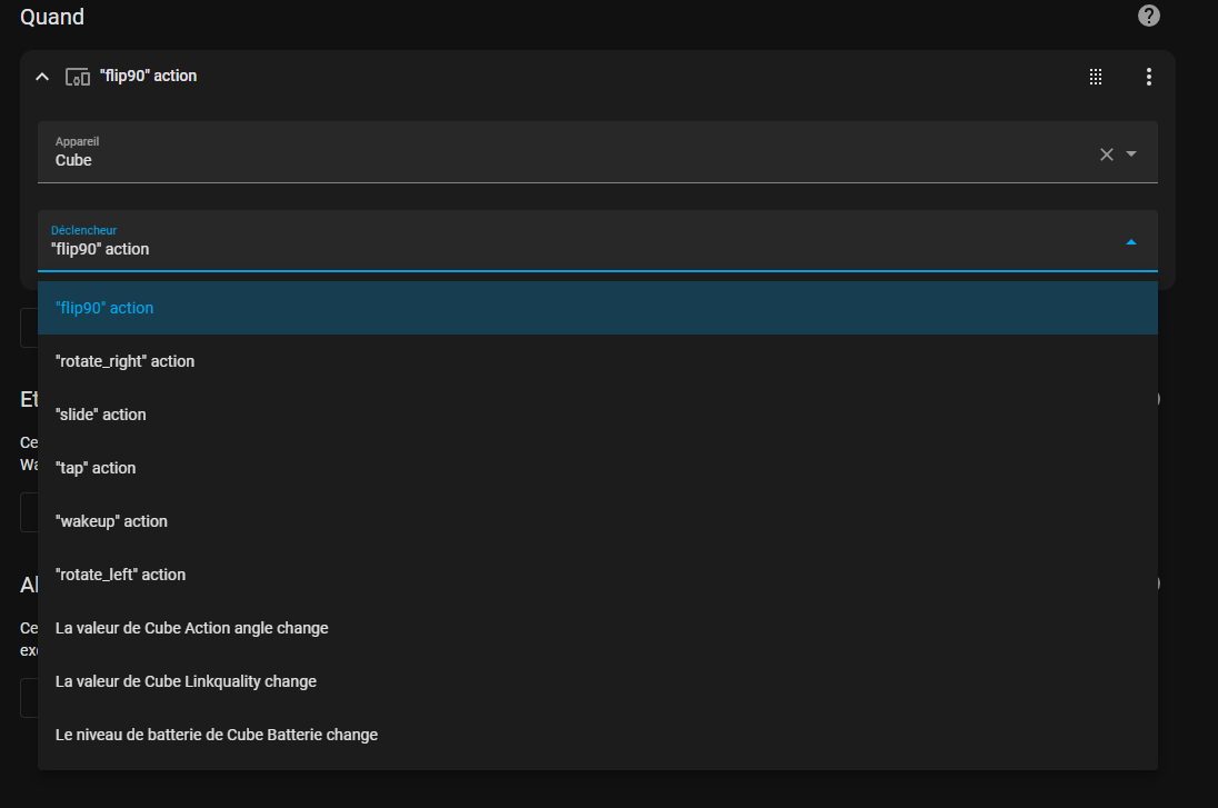

Pour utiliser plusieurs déclencheur et action dans la même automatisation, il te faut ajouter des ID au déclencheur et choisir pour alors faire choisir, qui te permettra de faire plusieurs actions différentes suivant le ID du déclencheur.
Un exemple d’automatisation avec plusieurs déclencheur et action :
Super ça marche impeccable !
J’avais commencé cette approche mais pas vu comment ajouter la condition sur la face du cube à prendre en compte.
