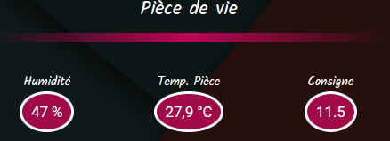

Bonjour, je cherche à afficher, dans une card custom:button-card, l’état d’une entité « consigne », selon son état.
Si Indisponible (donc non défini), alors j’affiche le texte « - °C »
et si la consigne est lancée, alors j’affiche sa valeur.
Je n’y arrive pas, enfin pas tout à fait, cela renvoie bien la valeur, mais avec un « point » et non une virgule sans le « °C ». Si je n’utilise pas le state_display, alors la consigne est parfaitement affichée (virgule et °C), c’est là que ne comprends pas …
Voici le code complet, le problème est sur la 3éme card. Les deux premières affichant des valeurs (sans condition) et ne posent donc pas de problème.

        state_display: |
            return (entity.state === 'unavailable')
              ? '-' + ' °C'
              : entity.state;
Bonsoir, fait un replace(« . », « , »). Faudra vérifier la syntaxe exacte.
