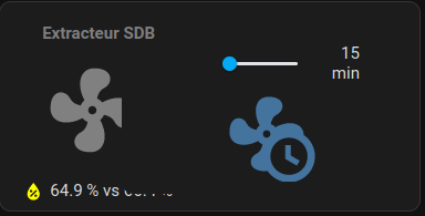

J’ai défini une carte dans mon dashboard qui réunit tout ce dont j’ai besoin pour mon extracteur d’air de la salle de bain.
Je l’ai fait avec custom:button-card.
L’affichage dans l’app Companion est comme je le souhaite.
Mais dans mon dashboard, la carte ne s’affiche pas pareil
cusbutcardextr
Il y a comme qui dirait, un problème de proportion avec la carte custom:button-card script.manu_extract_sdb qui est dans les custom_fields.
Sans doute l’erreur est dans la manière dont je dimensionne et positionne les éléments de cette carte.
Voici le code :

J’avoue que je ne comprends pas encore toutes les subtilités des paramètres que j’ai mis dans cette carte. :smirk:
