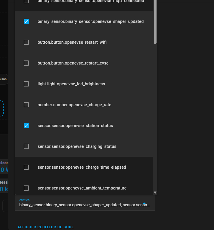

ah bah j’ai réussis mais c’est pas le bon composant en fait ^^ …
avec:
export const optionalEntitiesSchema = memoizeOne(
(deviceEntities: Record<string, string[]> = {}): SchemaItem[] => {
// Aplatir les entités en une liste de tuples [entité_id, nom]
const entityOptions = Object.entries(deviceEntities).flatMap(([domain, entities]) =>
entities.map(entity => [entity, `${domain}.${entity}`] as [string, string])
const schema: SchemaItem[] = [
type: "multi_select",
options: entityOptions,
return schema;
Du coup en effet, pas possible avec <ha-form>

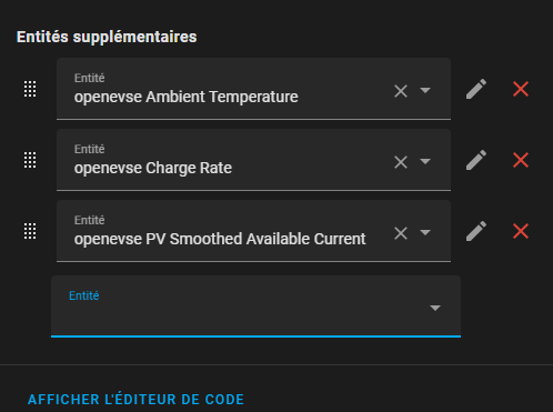

KipK
Avril 3, 2025, 7:22
11
@Uowis , bon j’ai bien avancé:
Me reste à faire l’édition d’une entité dans un dialog, et gérer les 2 schemas de configuration ( string et object selon qu’on a les propriétés name et icon ou pas )

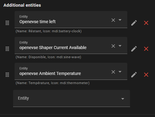

KipK
Avril 3, 2025, 10:13
12
Ca le fait pas mal
On l’utilise commeça:
<multi-entity-selector
.hass=${this.hass}
.label="additional entities"
.entities=${this.config.optional_entities || []}
@entities-changed=${this._handleOptionalEntitiesChanged}
</multi-entity-selector>
edit:

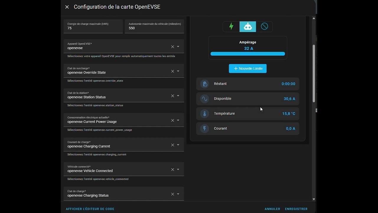

@Uowis Le packet est disponible sur npm @kipk/ha-multi-entity-selector
et les sources ici:
Contribuez au développement de KipK/ha-multi-entity-selector en créant un compte sur GitHub.
Je viens de l’intégrer dans ma carte openevse, tu peux aller voir les sources pour voir comment il est utilisé
