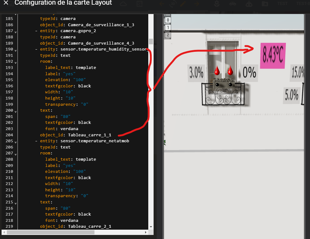

Je suis devenu un accro a ta card qui top mais je but sur L’affichage des temperatures dans les pieces aurais tu un exemple de code simple. En plus je souhaite aussi afficher la temperature exterieur de ma station météo ? Merci d’avance de ton aide

Voici la partie de code qui t’intéresse :

Hello @Chrisdie59 voilà la copie en question :
De mémoire il faut un objet « plan » (j’avais pris un tableau sous SweetHome dont j’ai modifié les propriétés matériaux) sur lequel appliquer le text
Oui bonjour @Christianb233 et @Chrisdie59, il faut bien un objet plan et le meilleur est le Tableau (panel) dans sweethome3d, mais on peut le faire aussi directe sur l’objet wall ou les panel des portes.

Je vais modifier mon plan sous sweet home3d et ajoute le tableau dans les pièce voulu car j ai essayé sur un mur ou un objet mais ca ne marche pas je vous tiens au courant

J’ai reussi a integrer les elements mais le texte s’affiche a l’envers et j’arrive pas a le retourner
une idée ? Merci
Bonsoir @Chrisdie59
As-tu essayé de retourner l’objet Tableau 180° ?
Oui j’ai essayé mais sans resultat
j’ai repris un autre tableau et ca marche va comprendre :wink:
