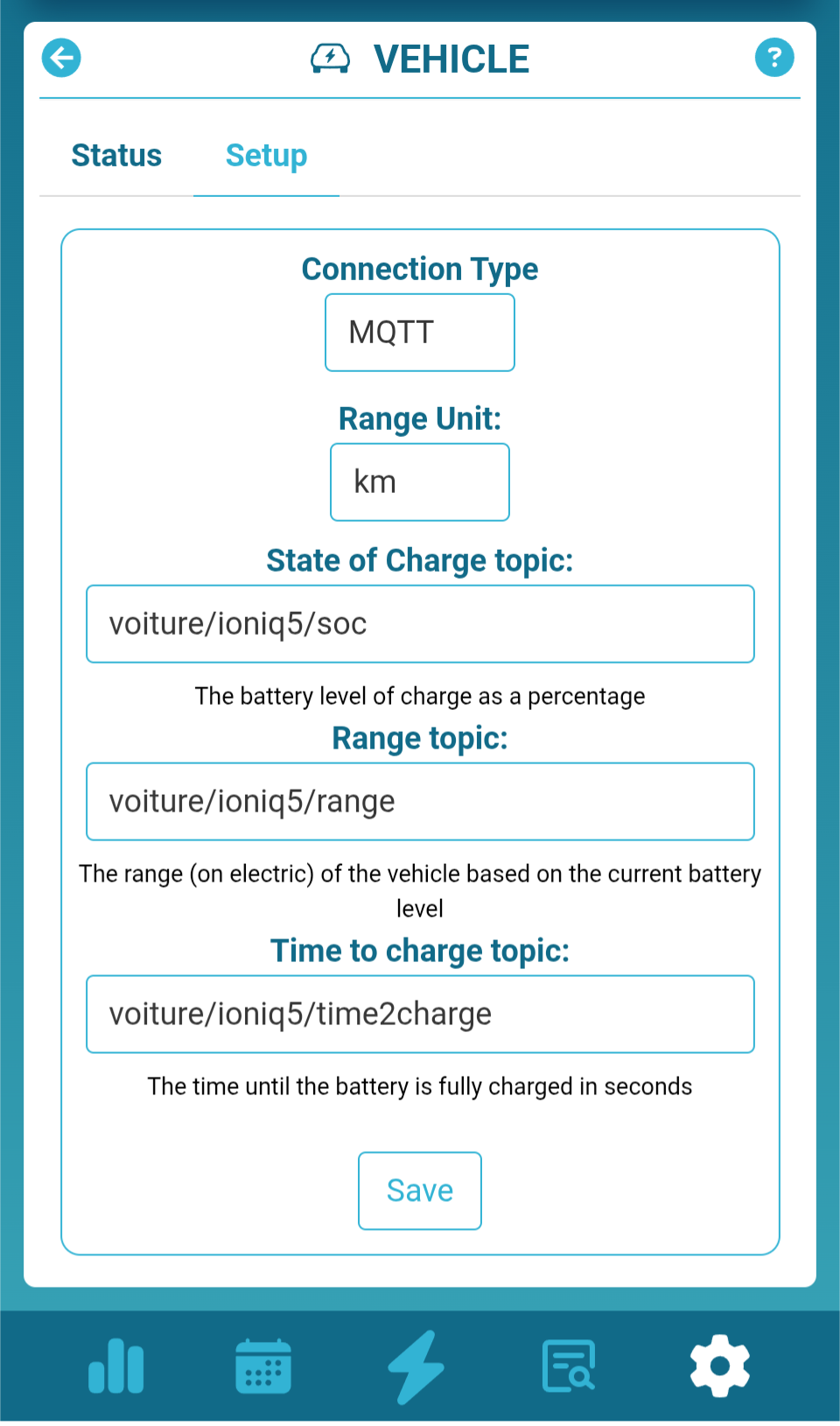

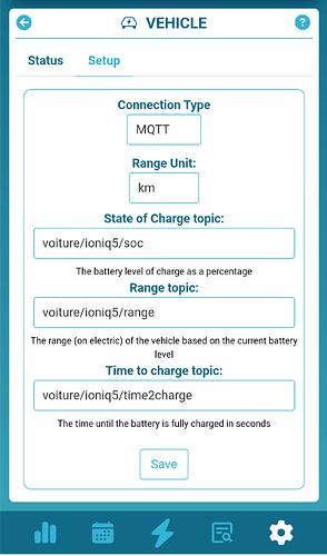

Salut. Ce sont des entités d’openevse. Elles apparaissent si tu publies les valeurs sur mqtt, et que tu configure les topics dans open se. C’est dans les param Véhicule
C’est nécessaire car la gestion des limites se sert de ces valeurs, et si j’autorise de mettre une entité externe ça va mettre le foutoir.
Pour limit_active_entity tu dois sûrement activer les entités dans l’intégration openevse. Il y en a pas mal de désactivées par défaut. Faut peut être activer aussi les entités véhicules d’ailleurs
