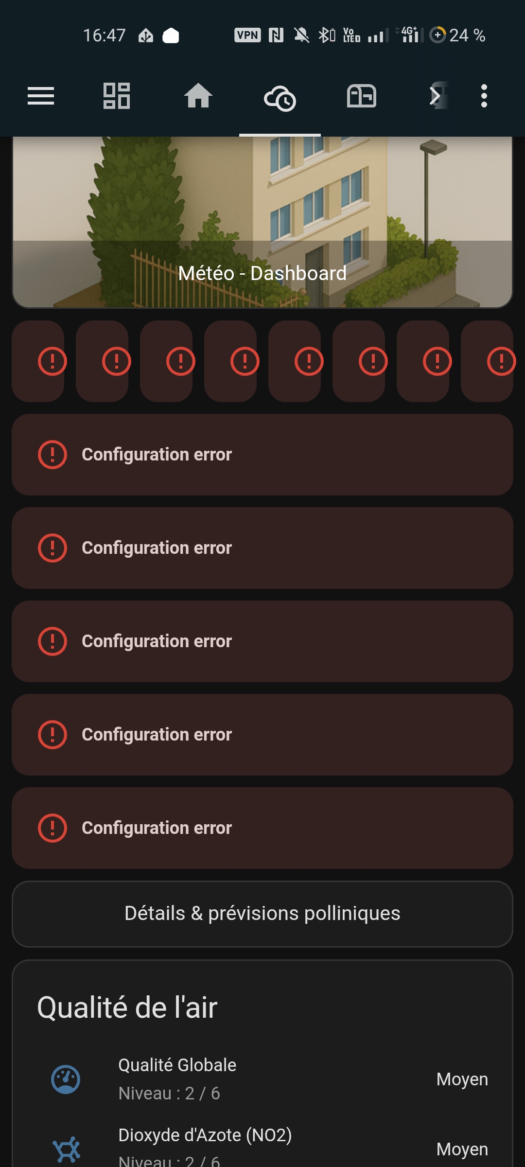

J'ai un HA sous docker. Après redémarrage de HA, toutes les custom cards téléchargées via HACS ne sont plus disponibles.
En les téléchargeant à nouveau celle téléchargée fonctionne bien ...
Je vois bien les répertoires et les fichiers des cards sur l'host et dans le container docker (dans /config/www/...).
Je ne vois pas de soucis avec les droits sur les fichiers qui sont tous identiques avec les cards re-téléchargées et les anciennes.
Rien au niveau des logs .. J'ai supprimé le cache du navigateur, téléphone et essayé sur un nouveau navigateur avec le même résultat.
Ce problème parle à certains ?
Merci.
