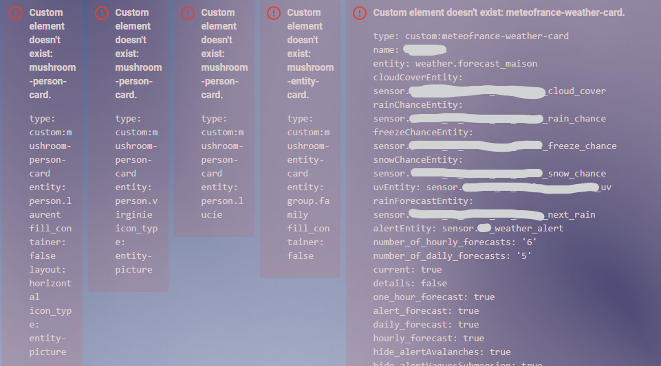

Custom element doesn't exist sur dashboard apres MàJ HA et HACS
Je rencontre un problème avec mon Dashboard ou j’ai un message d’erreur sur toute les intégrations personnalisées provenant de HACS.
Ce problème survient uniquement depuis l’extérieur de mon domicile aussi bien sur l’application Android ou via un navigateur.
Pour info, si j’actualise les chemins des modules Javascript dans le menu « ressources » depuis le Dashboard, les intégrations refonctionnent correctement mais dès que je ferme/rouvre l’application ou navigateur cela me remet les messages d’erreurs

Toutes les cartes installées par HACS ne se chargent pas en dehors du réseau local, il faut rafraichir les ressources, et dès que l’on ferme le navigateur ou l’application il faut recommencer.

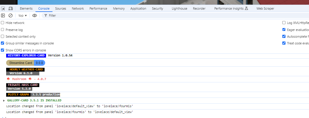

Là il faut tracer ce que fait un navigateur (depuis l’extérieur) via les outils de dev (touche F12)
En complément un exemple des outils de dev de chrome.
Dans l’onglet console, on voit bien les cartes qui sont chargées. Si une n’est pas dispo, elle est aussi listée avec une erreur
