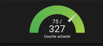

J’essaye de faire une jauge dégradée pour mon imprimante 3d, couche actuelle/nombre de couches totale, mais le dégradé n’a pas l’air de se faire et la position de l’aiguille n’a pas l’air cohérente avec la valeur maximale.
type: custom:gauge-card-pro
entity: sensor.bambu_lab_a1_couche_actuelle
entity2: sensor.bambu_lab_a1_nombre_total_de_couches
needle: true
min: "0"
max: states('sensor.bambu_lab_a1_nombre_total_de_couches') | float %}
segments: >-
  {% set max = states('sensor.bambu_lab_a1_nombre_total_de_couches') | float %}
  {% set un = max/4 | round(0) %}
  {% set deux = max /2 | round(0) %}
  {% set trois = (max *3)/4 | round(0) %}
      { "from": 0, "color": "#4caf50" },
      { "from": un, "color": "#8bc34a" },
      { "from": deux, "color": "#ffeb3b" },
      { "from": trois, "color": "#ff9800" },
      { "from": max, "color": "#f44336" }
gradient: true
gradient_resolution: high
value_texts:
  primary: "{{ states(entity2) | float | round(0) }}"
  secondary: "{{ states(entity) | float | round(0) }}"
titles:
  primary: Couche actuelle
gradient_background: true
Et ça donne :
Je ne vois pas la boulette que j’ai faite.
Merci pour votre aide :wink:

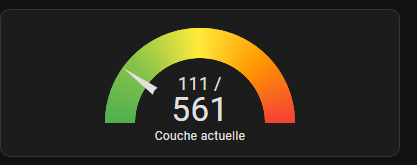

Mais il y a quand même un bug pour la valeur de l’aiguille par rapport au max
Bon, ça fonctionne avec des valeurs intermédiaires calculées
needle: true
min: "0"
max: "{{states('sensor.bambu_lab_a1_nombre_total_de_couches') | float}} "
segments: |-
gradient: true
value_texts:
  secondary: "{{ states(entity) | float | round(0) }} /"
  secondary_font_size_reduction: -15
titles:
Et l’aiguille est correcte maintenant
La boulette était de
à ça
max: "{{states('sensor.bambu_lab_a1_nombre_total_de_couches') | float}}"
