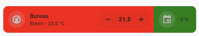

J’utilise vertial-stack-in-card (en mode horizontal) et je trouve ca top mais j’ai du mal à dimensionner mes cards à l’intérieur. Je voudrai pouvoir donner la taille de la premiere et faire en sorte que la deuxieme soit collée à la fin de la premiere mais ca ne marche pas.
en bidouillant avec la marge de la 2ieme j’arrive à faire un truc mais forcément sur mobile c’est pas beau.
Vous avez une idée pour faire démarrer la 2ieme à la fin de la première ?
      - type: custom:vertical-stack-in-card
        horizontal: true
          - type: custom:mushroom-climate-card
            tap_action:
              action: more-info
            hvac_modes: []
            icon: ''
            show_temperature_control: true
            entity: climate.bureau_versatile_thermostat
            fill_container: false
            collapsible_controls: false
            layout: horizontal
            card_mod:
              style: |
                ha-card {
                  background-color: red;
                  width: 157%;
            primary: ''
            secondary: >-
              {{ state_attr('climate.bureau_versatile_thermostat',
              "power_percent") }} %
            icon: mdi:calendar
            entity: input_boolean.calendar_bureau_active
            card_mod:
              style: |
                ha-card {
                  background-color: green;
                  width: 45%;
                  margin: 0px 0px 0px 130px;
Bonjour, pourquoi n’utilises tu pas custom:layout-card qui te permettrait de faire exactement ce que tu veux ? Sinon, tu peux le faire aussi avec custom:button-card.
en fait je ne connaissais pas la custom layout et en effet ca fait ce que je veux :slight_smile:
Merci beaucoup
