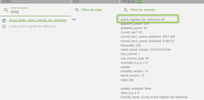

Voila, je cherche tout simplement à customizer la valeur (texte) d’un attribut qui m’est retourné par une entité.
Il s’agit en l’occurrence du dongle Lixee-Zlinky (mqtt) derrière un compteur Linky qui retourne tout un tas de données pour le suivi de consommation.
L’attribut qui me perturbe est celui qui retourne l’état actuel de l’option tarifaire en fonction des périodes.
C’est déjà bien il retourne bien des valeurs mais je souhaiterais personnaliser ces valeurs retournées.
Il y en a 2 dans mon cas qui sont retournées

Entité d’origine : sensor.zlinky_active_register_tier_delivered avec l’attribut concerné
« active_register_tier_deliveerd » qui retrourne HP.. ou HC.. en fonction du tarif.

Du coup, je récupère bien la nouvelle entité (sensor.edf_tarif) mais je n’ai pas l’attribut dans sa liste en revanche je vois sont état (premier souci ?)
