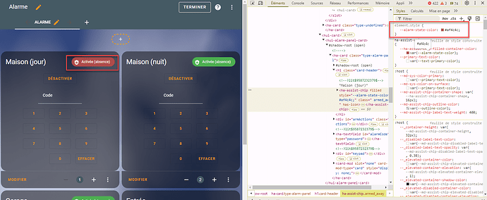

Je voudrais customiser la couleur du badge en haut à droite du panneau d’alarme car je ne trouve pas ça parlant donc je voudrais en changer la couleur : rouge quand armé, vert quand désarmé.
Je pensais y arriver avec card_mod mais je n’y arrive pas.
Pouvez vous m’aider ?
Je pensais à un truc du genre :
card_mod:
      style:
        ha-chip:
            div:nth-child(1) {
                {% if is_state("alarm_control_panel", "armed_away") %}
                  background-color: red;
                  background-color:green;
voila :star_struck:

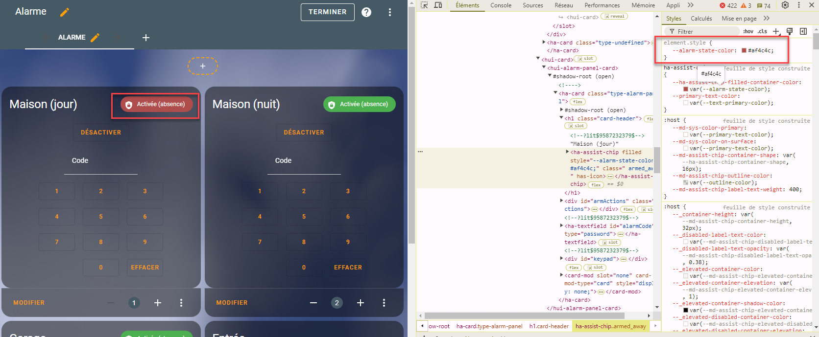

type: alarm-panel
entity: alarm_control_panel.alarmo
states:
  - arm_home
  - arm_away
card_mod:
  style:
    ha-assist-chip:
        div > md-ripple {
          {% if is_state("alarm_control_panel.alarmo", "disarmed") %}
            background-color: green;
Ah génial merci pour ton aide ! :wink:
