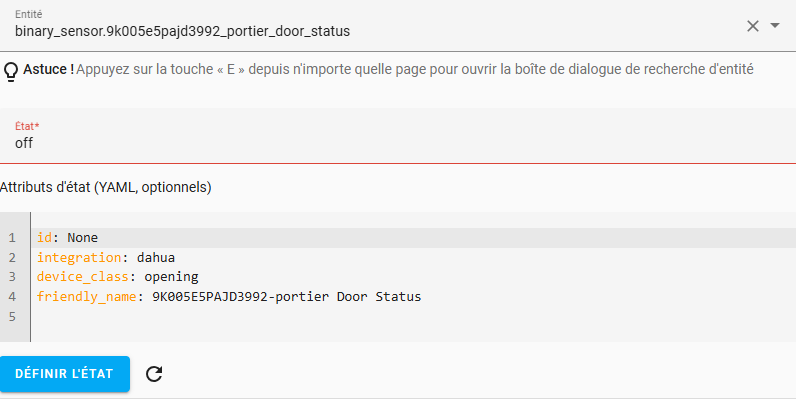

Je viens de faire les 2 tests proposés, mais rien ne se passe même quand j’active la commande à partir d’HA.
Par contre quand je vérifie l’état dans outils de développement, le sensor n’à pas d’id. Est-ce que cela pourrait avoir un lien ?
Pour info, dans mon config.yaml j’ai réduis le « scan_intervall » à 1 au lieu de 3 par défaut, mais je ne sais pas si c’est utile.
Le fait que l’entité n’ait pas d’id ne semble pas directement être la cause du problème, car cela signifie simplement qu’elle n’a pas d’identifiant interne spécifique attribué par l’intégration. Cela peut arriver avec certaines entités créées dynamiquement via des intégrations API comme Dahua.

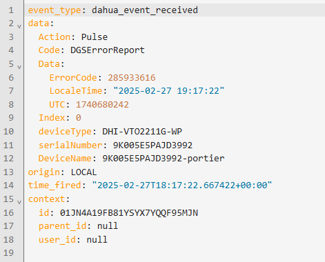

enfin il se passe quelque chose, mais je ne sais pas l’interpréter :
Lorsque je lance l’écoute, le « context: id » change continuellement.
Home Assistant reçoit bien des événements de Dahua!
l’événement que tu reçois (dahua_event_received) contient une action « Pulse » avec un code « DGSErrorReport », ce qui ne semble pas être lié au statut d’ouverture de la porte.
le context: id change continuellement signifie que HA reçoit fréquemment cet événement. Ce n’est peut-être pas l’événement que l’on cherche.

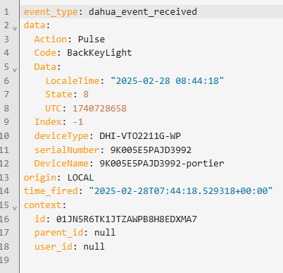

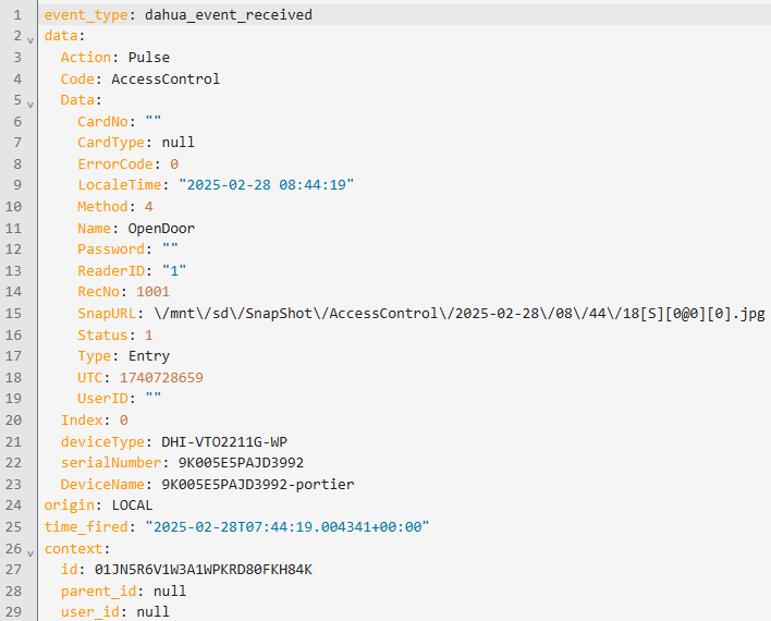

Je viens de faire le test, voici les retours de l’outil de développement :
1ère réception :

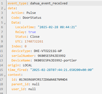

puis :
Et enfin :
Du coup, je pense qu’il y a des informations intéressantes là dedans, mais je ne sais pas comment les exploiter pour résoudre mon problème.
la je pense que tu peux créer une automatisation pour forcer la mise à jour de l’état du capteur avec l’événement correspondant à l’ouverture du portillon pour moi ici c’est le"Code": "DoorStatus" , voilà un exemple d’ automatisation :

Explication des événements
photo 1
Type : BackKeyLight
Signification : Il semble indiquer une activité liée au rétroéclairage du bouton.
Utilisation : Peut être utilisé pour détecter une interaction avec l’interphone avant une ouverture.
pohto 2
Type : AccessControl
Action : OpenDoor
Signification : Quelqu’un a ouvert la porte (accès autorisé).
Utilisation : Peut être utilisé pour envoyer une notification, capturer une image (SnapURL), ou enregistrer l’accès.
photo 3
Type : DoorStatus
Action : Close
Signification : La porte s’est refermée.
Utilisation : Peut servir à détecter si la porte reste ouverte trop longtemps et envoyer une alerte.
Tu peux créer une automatisation YAML pour envoyer une notification ou allumer une lumière lorsque la porte s’ouvre.

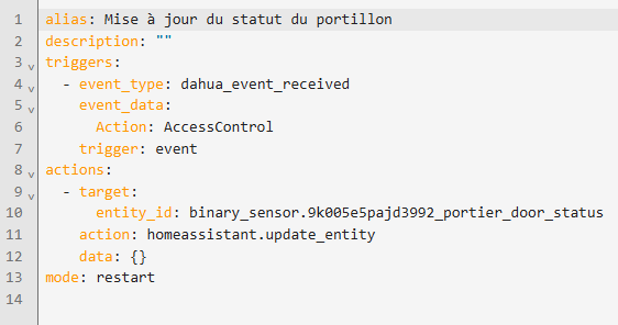

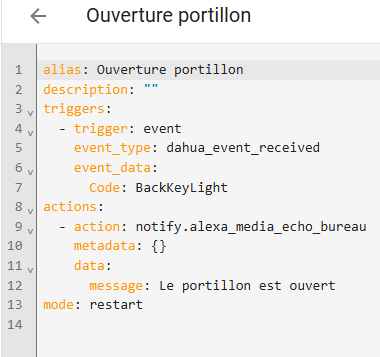

J’y croyais, mais malheureusement ça ne fonctionne pas…
Voici l’automatisation que j’ai créé :
j’ai essayé en modifiant Action: par DoorStatus, AccessControl, et BackKeyLight mais l’automatisation ne se met pas à jour lors de l’actionnement du portier.
Il est possible qu’il le binary_sensor ne puisse pas être mis à jour directement par update_entity.
Si les événements sont bien reçus, teste celle si :

Je suis vraiment désolé, mais cette dernière automatisation ne fonctionne pas non plus.
Lorsque le bouton est appuyé, l’automatisation n’est pas activée.
Il semblerait qu’elle ne reçoit pas l’info du changement d’état.
ça y est ça fonctionne…
Je n’utilise pas l’automatisation pour la mise à jour du statut, mais directement pour l’action qui doit suivre l’ouverture :
Encore un GRAND MERCI pour ton aide, je pense que je n’y serais jamais arrivé sans tes conseils.
