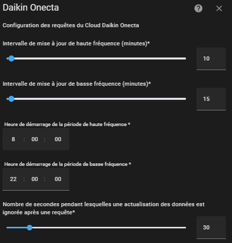

Le rate limit ça se paramètre. Et si tu fais des tests tu fais peut être trop d’appels a tout d’ajuster. Pour ma part aucun problème ni en vélocité ni en limite.
Ok @cob94440 peux tu me donner la marche à suivre ? car nul part je trouve la possibilité de modifier le réglage par défaut du rate limit de daikin :wink:
Dans l’intégration tu cliques sur configurer simplement
Je ne vois pas le nombre de rate limit là, ok on peut réduire dans le temps mais la limite de 200 par jour reste à 200, et c'est cette limite là qu'il serait intéressant d'augmenter (mais elle est donc bien figée par Daikin)
La fenêtre de paramétrage permet juste de limiter le nombre de requêtes si je comprends bien, mais au total ce sera et reste 200 par jour, c'est cela ?
Donc pas de solution, à part passer par un Faikin.... :thinking:

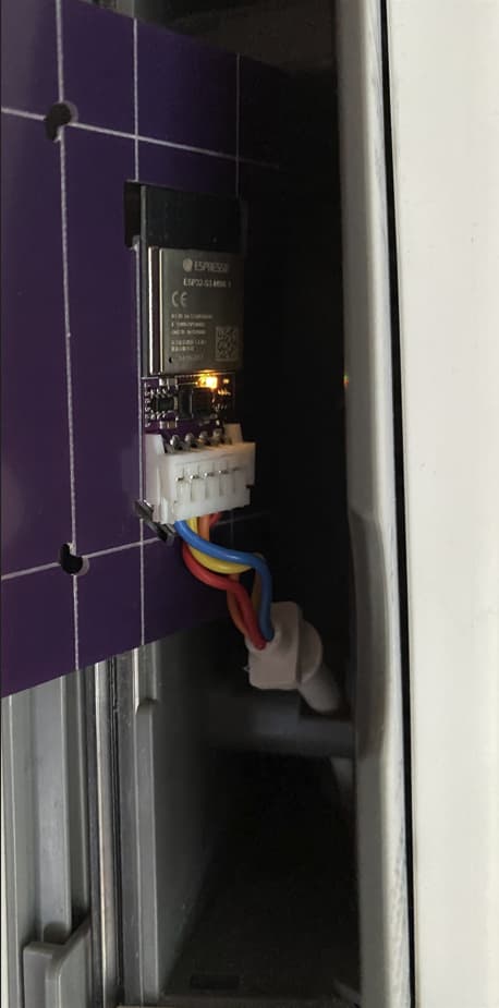

Les nouvelles "Faikin" sont arrivées (après passage par la France vu l'impossibilité de les envoyer en Belgique pour Amazon !).
Installation simple (en remplacement de l'ancienne Daikin avec démontage du boitier de celle-ci afin de récupérer le connecteur) et accès via interface Web (un peu désuète...) puis via mqtt pour HA.

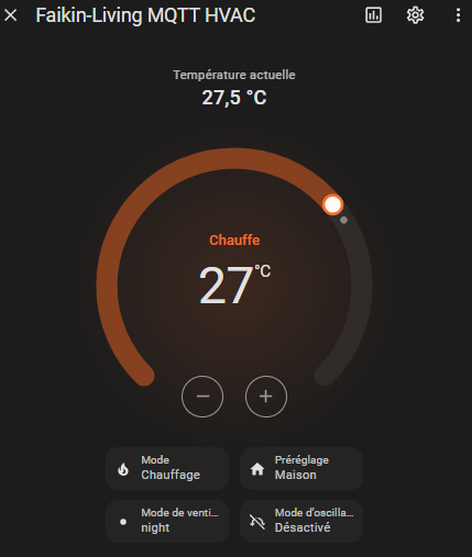

J'avais oublié à quel point le local était rapide depuis l'arrivée de Onecta dans le cloud !
Un pur bonheur ! :smiley:
Evidemment, on perd la possibilité de commande avec l'app Onecta !
Aucune importance vu que HA prend le relais :wink:
Il y a moins de données directement disponibles (14, ah oui, on a la température du liquide de la clim :smiley: je vois pas trop l'intérêt) en accès direct par rapport à AC et Onecta, mais HA permets d'en retrouver.
(comme par exemple avec le "current_temperature")
Il me semble que le fonctionnement de la clim est un peu différent maintenant avec ce nouveau module. Plus conforme aux demandes :+1: La demande de chaud est plus efficace par exemple.

Tu perds les commandes via onecta car tu utilises la même prise que le module wifi ?
on peut dire ça oui, c’est la solution la plus simple car pas envie de démonter l’Emura (pas simple apparemment !) pour trouver les différents connecteurs sur la carte « mère » :wink:
