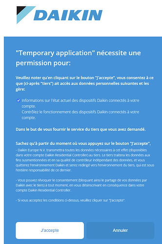

personnellement c’est resté sur la page proxy 3 secondes.
Je me suis logué sur le site dev avant, tu avais fais ça ?
oui @olivier_verstraet
je me suis bien logué sur le site dev.
J’arrive d’abord là :
ok, regarde quand même si tu n’aurai pas de bloqueur de pub (qui bloquerait une page lancée par celle de proxy)
Bonne suggestion, mais non :-/

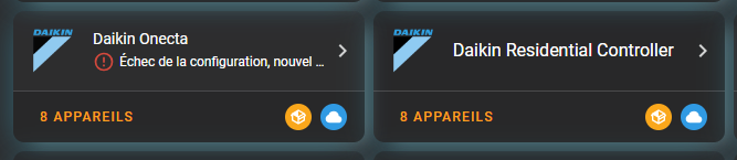

Je me suis rendu comprendre que j’avais encore l’ancienne intégration active et qui avait pris le relais !
Donc mon ancienne intégration est redevenue active et l’intégration Daikin Onecta ko

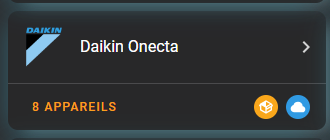

j’ai donc désactivé « Daikin Residential Controller » et réactivé « Daikin Onecta » et redémarré HA.
et là c’est fonctionnel.

Je viens de voir qu’il y avait un anti tracker Bitdefender actif, je l’ai désactivé le temps d’aller sur le site de Daikin et maintenant Daikin Onecta est intégré dans HA.

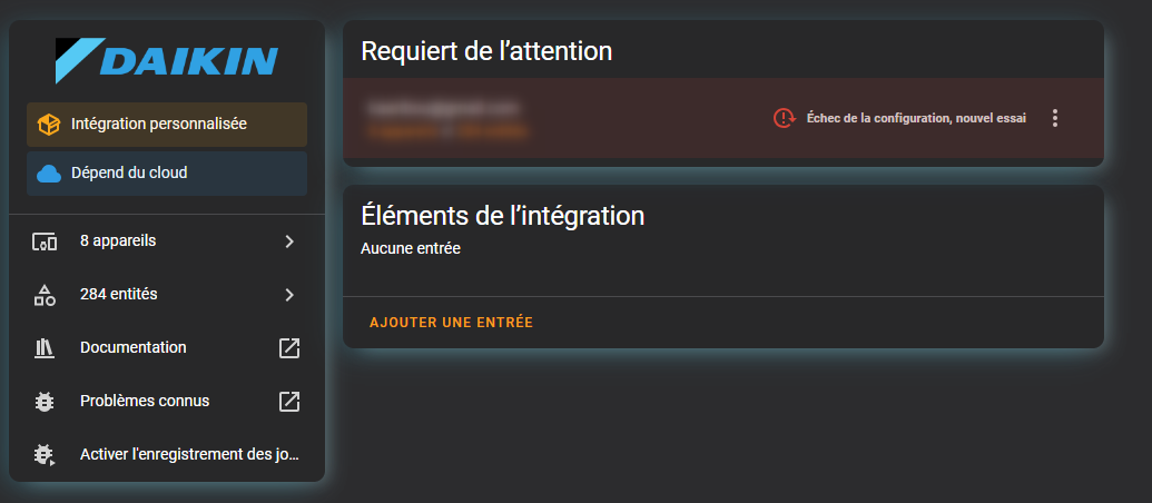

Le problème n’est pas résolu avec cette nouvelle intégration !
Perte de la connexion aux unités aujourd’hui.

Bonjour, bon après le passage à l’app onecta moi je n’ai plus rien du tout dans ha.
Pour essayer d’être plus clair j’installe onecta, je suis toute la procedure, les accords sur chaque site tout va bien…
Mais une fois terminé je n’ai rien qui s’affiche dans les appareils et services ou intégrations, onecta n’apparait nul part je ne comprends pas …
Savez vous comment tout effacer pour recommencer ?
