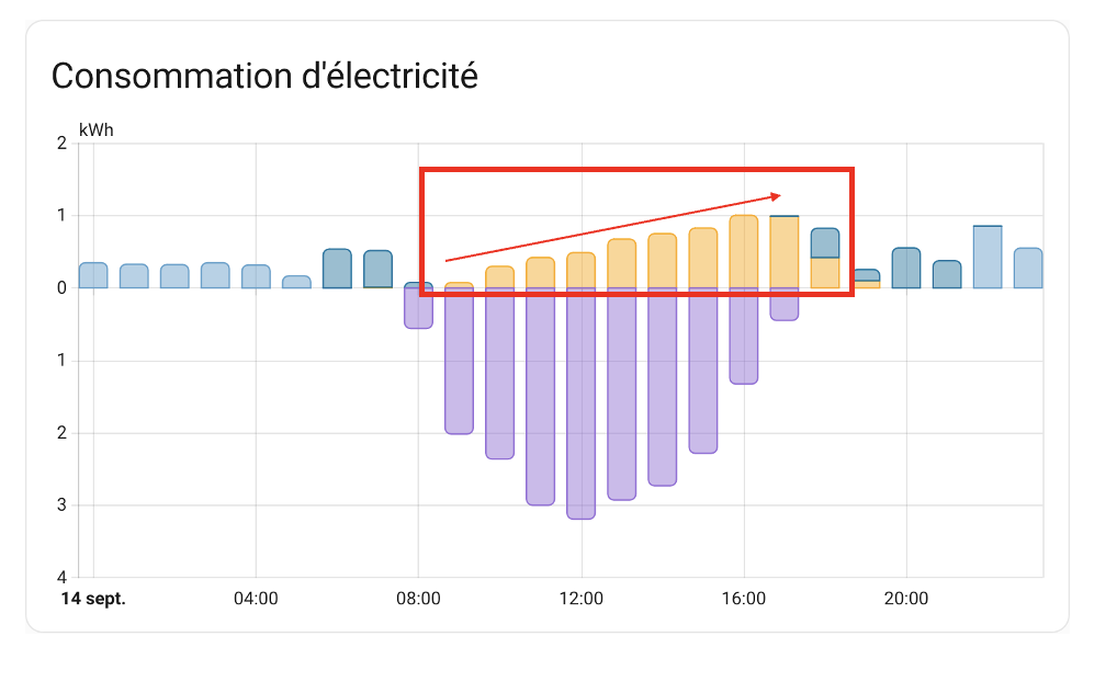

Depuis que j’ai ajouté l’intégration Fusion Solar en mode Kiosk à mon Dashboard Energie, j’ai des consommations fantômes.
Par exemple: pour une journée où personne n’est à la maison:
Sur cette capture, la partie encadrée n’est pas correcte. La consommation de la maison dans la période encadrée en rouge est en réalité à peu près constante. Je suppose qu’il y a une erreur constante entre la consommation et ce qui est retourné au réseau, et cette erreur est cumulative.
Mon dashboard Energie est configuré à l’aide de:
  • Réseau électrique: Appareil ZLinky_TIC. 6 compteurs utilisés renommés HP Bleu, HC Bleu, HP Blanc, HC Blanc, HP Rouge, HC Rouge.
  • Injection dans le réseau: fournie par ZLinky_TIC: capteur Energie restituée

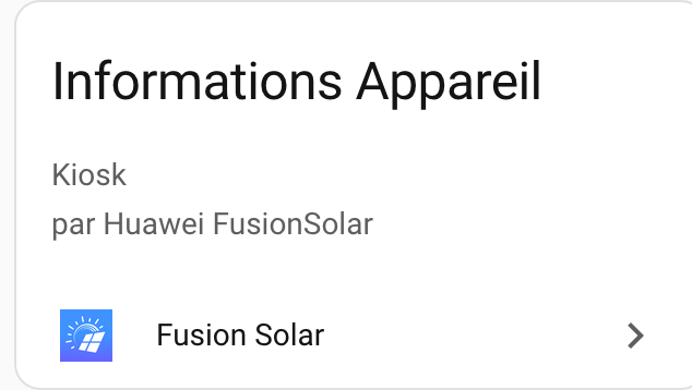

  • Panneaux solaires - Production solaire fournie par l’intégration Fusion Solar
    Et le compteur FusionSolar Total Current Day Energy:
L’erreur, la consommation fantôme, qui s’ajoute au fil de la journée n’est visible que lorsque FusionSolar Total Current Day Energy est croissant. Mais je ne vois pas où j’ai introduit une erreur dans la configuration.
