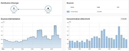

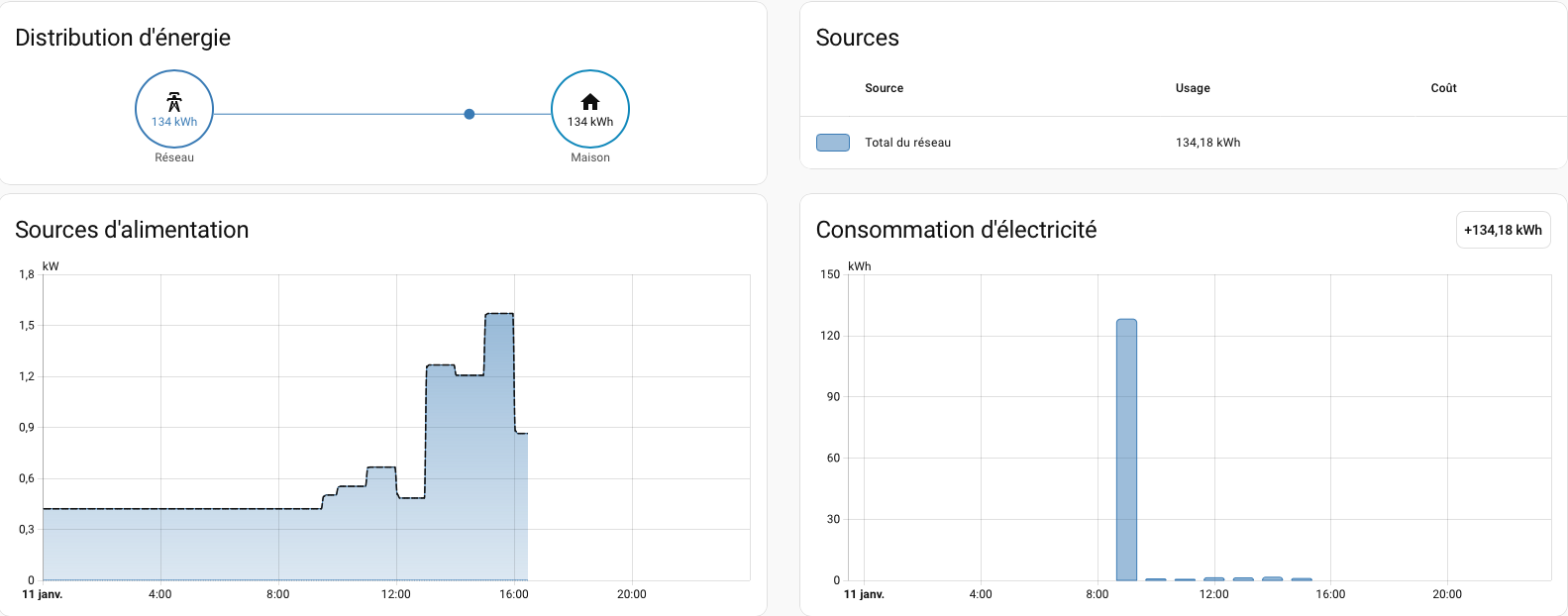

Je me permets de poster cette demande d'aide car je ne comprends pas ce qui se passe sur mon homeassistant. Depuis plusieurs mois j'ai un module Lixee de branché et je n'avait aucun problème la remontée d'information était correcte. Mais depuis le 4 Janvier, j'obtiens des chiffres complètement étranges. Et franchement j'en perds mon Latin. Si une bonne âme passe dans le coin et a une idée, je suis preneur. Un grand merci.

Il y a eu un trou de 12 heures.
Donc à la reconnexion (à 9h00), le rattrapage a eu lieu sur la 1ère tranche.
Pourquoi le trou, toi seul a les éléments pour le dire.
Difficile de te répondre avec les éléments que tu nous donnes. Peut-être des pertes de liaison, regarde tes logs.

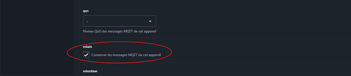

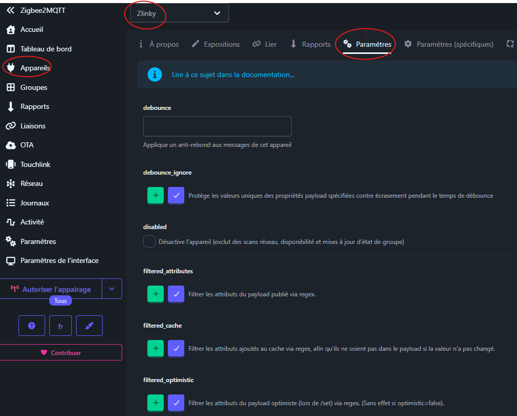

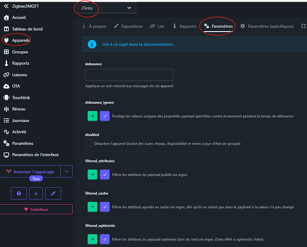

J'avais ce genre de problème de façon aléatoire dans le panneau énergie et sur différents appareils. Cela correspondait en général à un reboot de HA. Cela arrive avec des appareils Zigbee qui mesurent la consommation.
Pour résoudre le problème, dans Z2M j'ai activé "retain" à tous mes appareils Zigbee qui mesure de l'énergie et depuis plus un seul problème sur les reboot de HA.
Pour corriger la valeur, il faut aller dans "Outils de développement" -> "Statistiques" et sélectionner l'appareil en défaut, puis la date et l'heure pour essayer de corriger la valeur.

Je le sais bien, je vois rien de significatif dans les logs. Ce que je ne comprends pas c’est comment celui ci arrive à passer de 18 kwh jours à 130 kwh.
