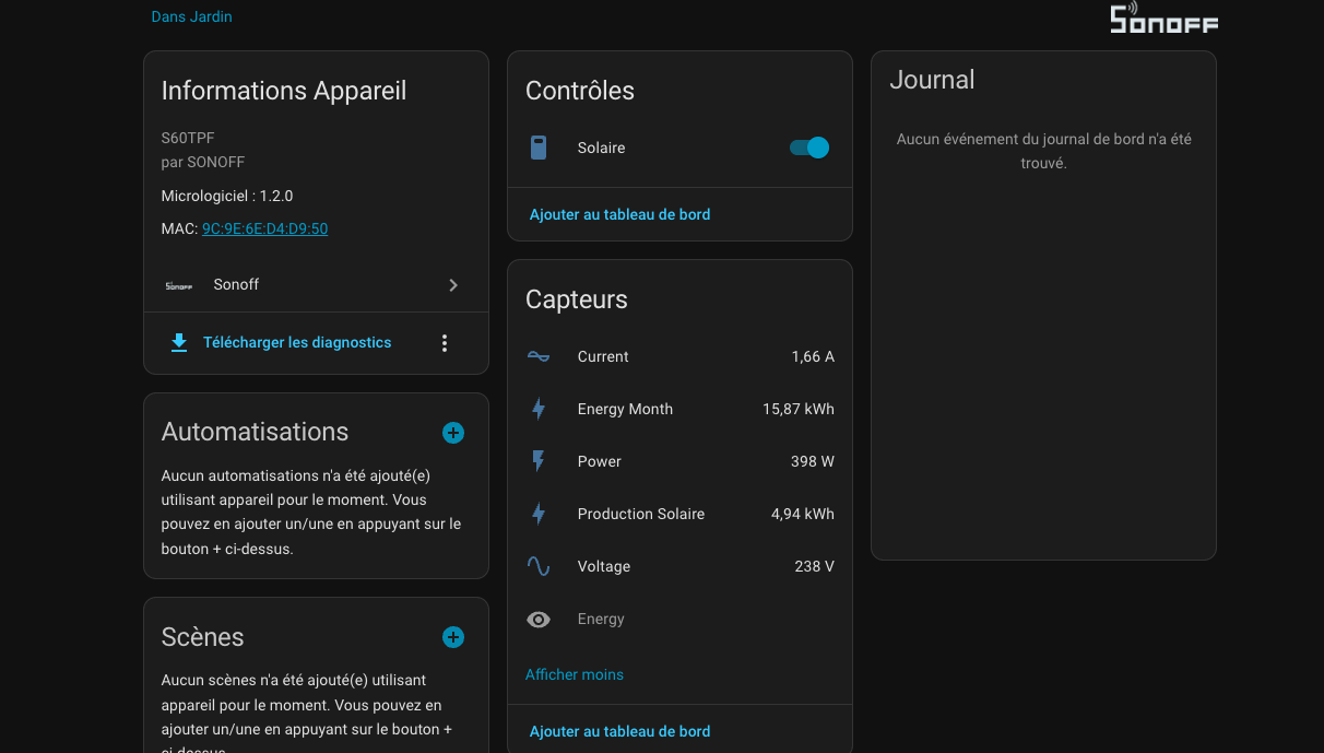

J'ai acheté un Zlinky pour afficher la consommation de la maison et une prise sonoff pour remonter ma production solaire.

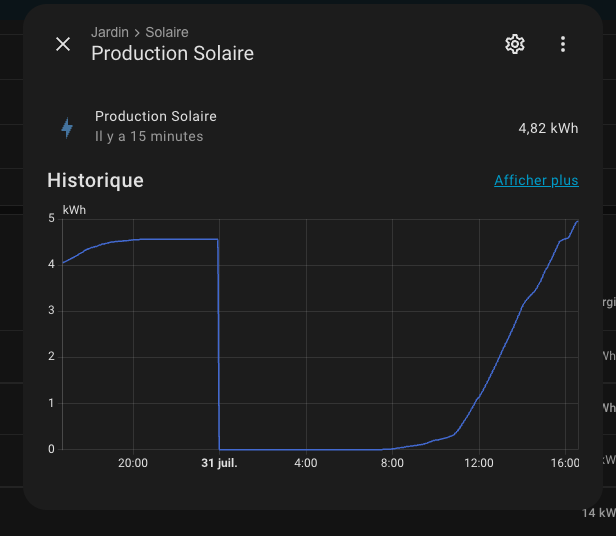

Cela fonctionne pas mal la premier journée, puis la somme de la journée vient rendre faux la journée d'aprés : ma prise fourni un compteur journalier.

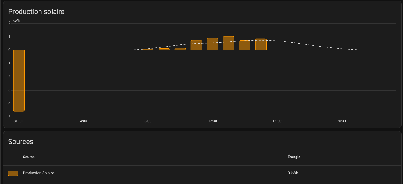

Le graph est parlant : il fait une valeur négative le jour d'aprés et je ne sais pas comment corriger cela.
La valeur en cumul est bonne mais celle du graphique énergie est compensé de la veille donc fausse.

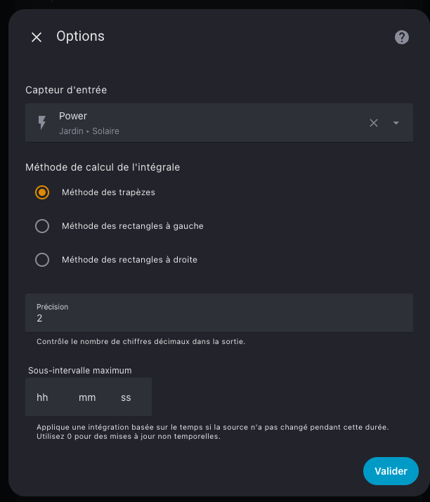

J’ai trouvé la solution en cherchant un peu sur différents pages.

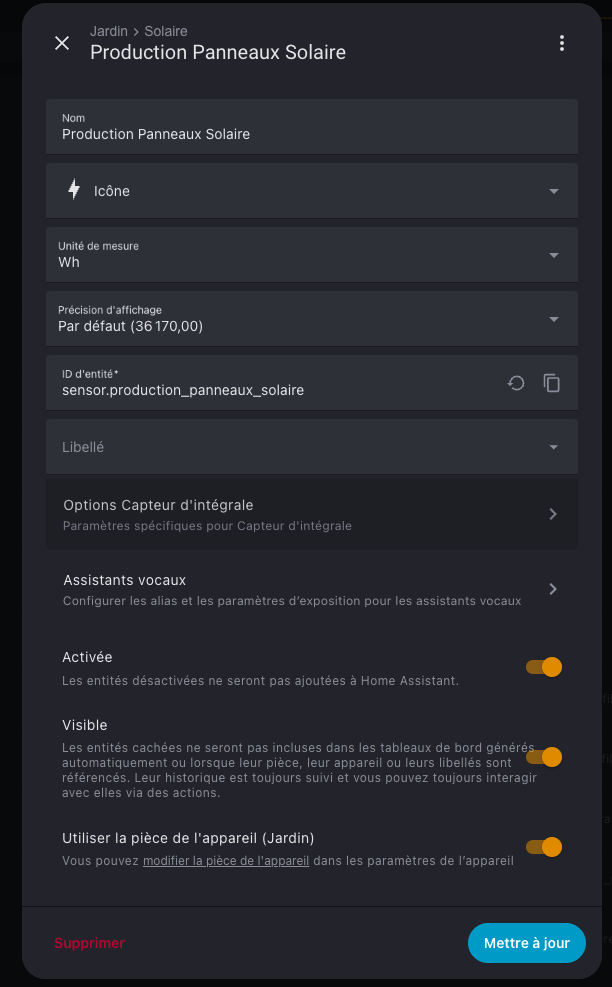

Il faut créer une entrée de type intégrale sur la puissance calculé par la prise branchés au panneau :
Faire attention à l’unité : si la prise founi des KW, mettre KWh, dans mon cas elle fourni des W du coup j’ai mis Wh.

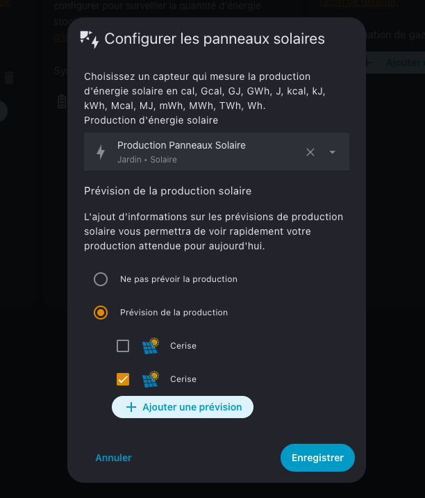

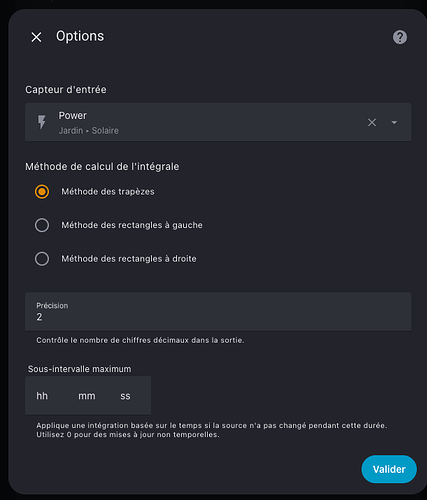

Une fois fait configurer cette entrée comme étant celle qui founi le solaire :

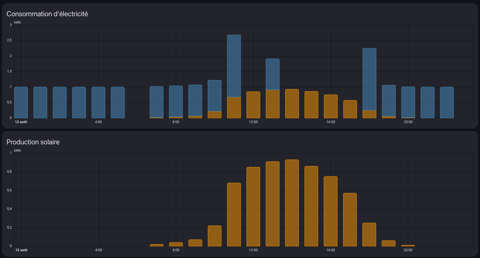

Et tout fonctionne (aprés quelques heures pour que les stats se mettent à jour) :
