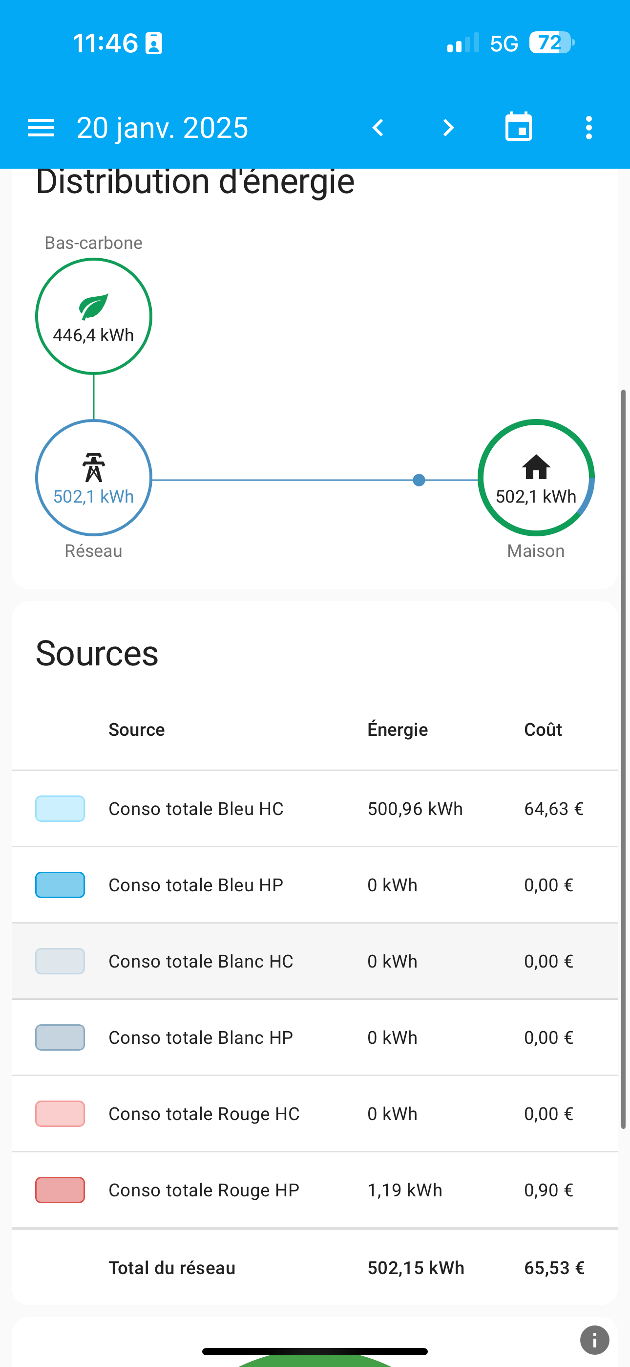

Dans le dashboard énergie, j’ai mes compteurs tempo qui m’indiquent le coût jour.

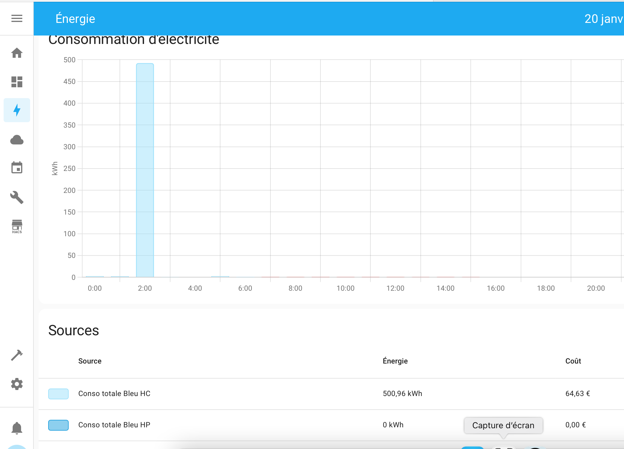

Sauf que chaque fois que la box internet est redémarrée, suite à mise à jour où coupure de courant, ce tableau, au lieu de reprendre le comptage à partir du rétablissement, me met direct la valeur totale depuis que j’ai le shelly installé dans le tableau électrique ( ça récupère la conso totale en mémoire du shelly pro3em)
Y a-t-il moyen de récupérer des infos plus justes ? Car sur une journée comme ça, évidemment c’est faux.

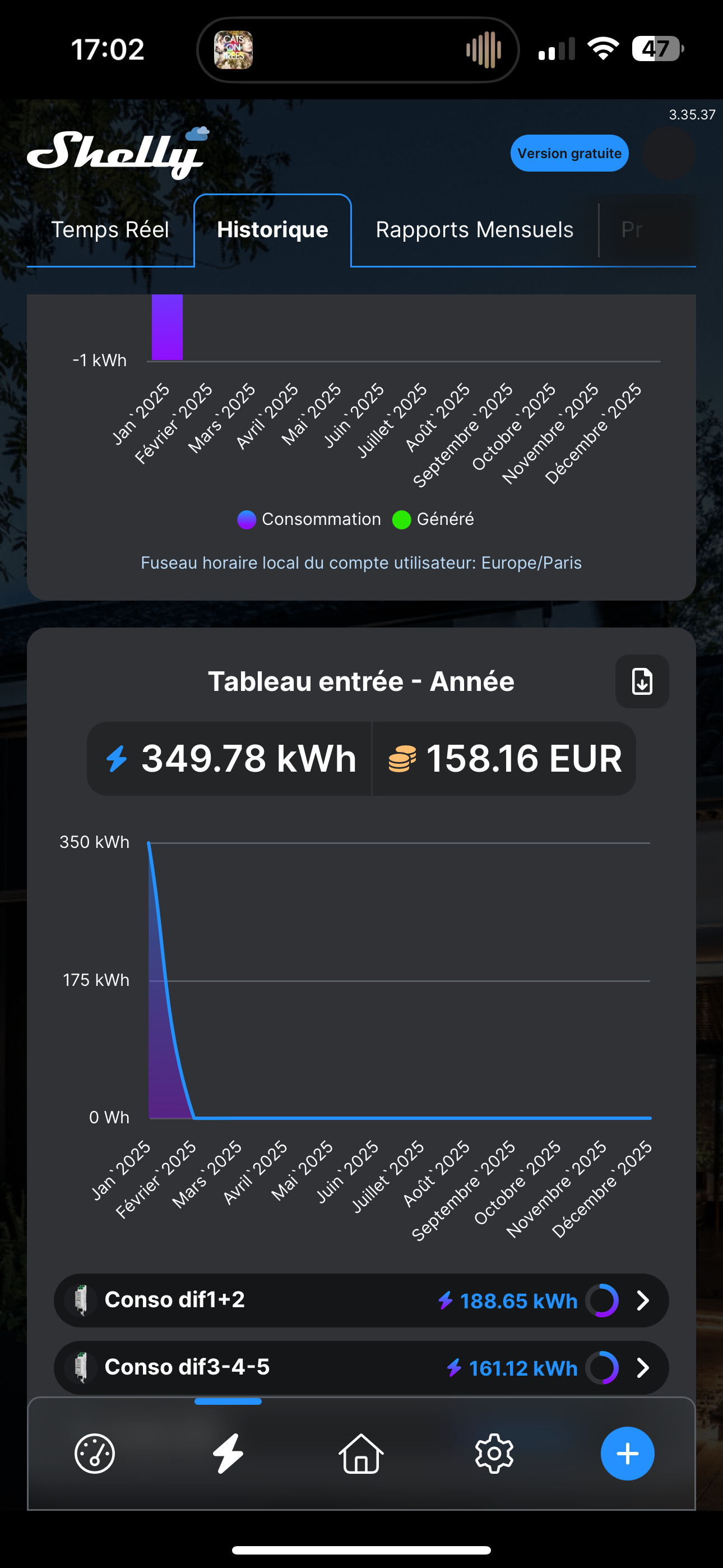

En plus, comment est-ce possible qu’il m’affiche 500kWh alors que le cumul depuis que j’ai installé mon shelly n’est que de 349kWh ? On voit sur le graph que c’est vers 2h du matin que j’ai eu une déconnexion internet.
