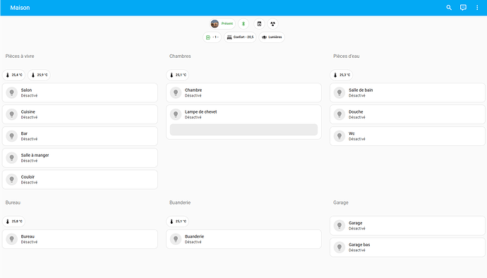

Réfléchissant depuis quelques temps à la manière d’organiser le design de mon dashboard qui serait compatible aussi bien sur le téléphone que la tablette et l’ordinateur (sans avoir à en créé un spécifique pour chaque) je suis parti sur une base du style ci dessous
Cette base à l’avantage d’être compatible avec mes différents appareils et s’affiche sur 1,2 ou 3 colonnes en fonction.

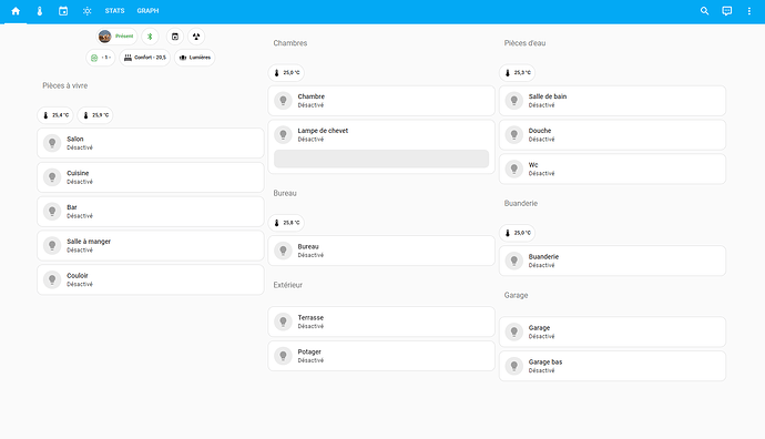

J’aurai cependant voulu que la partie chips qui reprends quelques infos comme la présence, l’état du Bluetooth, l’état du lave vaisselle etc. reste centrée sur l’ensemble des colonnes. J’ai donc installé layout-card depuis HACS pour arriver à ce résultat.
Malheureusement pour moi je me retrouve du coup avec de grands espaces sous mes différentes cartes (Chambres et bureau par exemple ne sont plus « coller » comme sur la 1ere image)
Y aurait-il un moyen de faire cohabiter ensemble les deux, à savoir avoir la carte contenant les chips centrée et les autres qui « s’empilent » correctement
Voici le code si dessous de la 2eme image
title: Maison
views:
  - path: default_view
    title: Home
    type: custom:grid-layout
    layout:
      grid-template-columns: 100%
      grid-column-gap: 20px
      grid-template-areas: |
        "header"
      mediaquery:
        '(min-width: 1400px)':
          grid-template-columns: repeat(3, 1fr)
            "header header header"
        '(min-width: 600px)':
          grid-template-columns: repeat(2, 1fr)
            "header header"
    subview: false
    badges: []
      - type: vertical-stack
          - type: custom:mushroom-chips-card
            chips:
              - type: entity
                entity: person.tochy
                use_entity_picture: true
                card_mod:
                  style: |
                    ha-card {
                      {% if is_state("person.tochy", "home") %}
                        --text-color: #4caf50;
                        --text-color: red;
              - type: template
                entity: binary_sensor.bt_stuck
                icon: |-
                  {% if is_state("binary_sensor.bt_stuck", "on") %}
                    mdi:bluetooth-off
                    mdi:bluetooth
                icon_color: |-
                    red
                    green
                tap_action:
                  action: more-info
              - type: entity
                entity: switch.guest_wifi_switch
                content_info: none
              - type: template
                entity: input_boolean.planification_lave_vaisselle
                icon: >-
                  {% if (states('sensor.lave_vaisselle_power')|float > 7) %}
                    mdi:dishwasher
                  {% elif is_state("input_boolean.planification_lave_vaisselle",
                  "on") %}
                    mdi:dishwasher-alert
                    mdi:dishwasher
                icon_color: >-
                    green
                  "on") %}
                    amber
                tap_action:
                  action: navigate
                  navigation_path: /lovelace/lave-vaisselle
              - type: template
                entity: binary_sensor.msunpv_s2
                icon: mdi:radioactive
                icon_color: |-
                  {% if is_state("binary_sensor.msunpv_s2", "on") %}
                    amber
                tap_action:
                  action: more-info
            alignment: center
            chips:
              - type: template
                entity: switch.vmc
                icon: mdi:air-purifier
                icon_color: |-
                  {% if is_state('switch.vmc', 'on') %}
                    green
                content: |-
                    {% if is_state('switch.vitesse_vmc', 'off') %}
                      - 1 -
                      - 2 -
                    Off
                tap_action:
                  action: more-info
              - type: template
                entity: group.chauffages
                icon: mdi:radiator
                icon_color: |-
                  {% if is_state('group.chauffages', 'on') %}
                    amber
                content: >-
                  {{ states.input_select.consigne_chauffage.state }} - {{
                  states.input_number.consigne_chauffage_pieces_a_vivre.state
                  |replace(".",",") }}
                tap_action:
                  action: more-info
              - type: template
                entity: switch.lumieres
                icon: mdi:lightbulb-group
                icon_color: |-
                  {% if is_state('switch.lumieres', 'on') %}
                    amber
                content: Lumières
                tap_action:
                  action: more-info
            alignment: center
        view_layout:
          grid-area: header
          - type: custom:mushroom-title-card
            title: ''
            subtitle: Pièces à vivre
            chips:
              - type: entity
                entity: sensor.ble_temperature_salon
                use_entity_picture: false
              - type: entity
                entity: sensor.ble_temperature_a4c138a78843
          - type: tile
            entity: switch.sonoff_1000e93277_1
            icon: mdi:lightbulb
          - type: tile
            entity: switch.sonoff_1000e93212_1
            icon: mdi:lightbulb
          - type: tile
            entity: switch.sonoff_1000e93212_2
            icon: mdi:lightbulb
          - type: tile
            entity: switch.sonoff_1000e93277_2
            icon: mdi:lightbulb
          - type: tile
            entity: switch.sonoff_1000e93212_3
            icon: mdi:lightbulb
            title: ''
            subtitle: Chambres
            chips:
              - type: entity
                entity: sensor.ble_temperature_chambre
          - type: tile
            entity: switch.sonoff_1000e91e95_1
            icon: mdi:lightbulb
          - type: tile
            entity: light.lampe_de_chevet
            icon: mdi:lightbulb
            features:
              - type: light-brightness
            title: ''
            subtitle: Pièces d'eau
            chips:
              - type: entity
                entity: sensor.ble_temperature_salle_de_bain
          - type: tile
            entity: switch.sonoff_1000e93277_3
            icon: mdi:lightbulb
          - type: tile
            entity: switch.sonoff_1000e93277_4
            icon: mdi:lightbulb
          - type: tile
            entity: switch.sonoff_1000e91e95_4
            icon: mdi:lightbulb
            title: ''
            subtitle: Bureau
            chips:
              - type: entity
                entity: sensor.ble_temperature_bureau
          - type: tile
            entity: switch.sonoff_1000e91e95_2
            icon: mdi:lightbulb
            title: ''
            subtitle: Buanderie
            chips:
              - type: entity
                entity: sensor.ble_temperature_buanderie
          - type: tile
            entity: switch.sonoff_1000e91e95_3
            icon: mdi:lightbulb
            title: ''
            subtitle: Garage
          - type: tile
            entity: switch.sonoff_1000e91dd8_1
            icon: mdi:lightbulb
          - type: tile
            icon: mdi:lightbulb
            entity: switch.sonoff_1000e91dd8_4
            title: ''
            subtitle: Extérieur
          - type: tile
            entity: switch.sonoff_1000e93212_4
            icon: mdi:lightbulb
          - type: tile
            entity: switch.sonoff_1001e817e1_1
            icon: mdi:lightbulb
je ne connais pas la carte hacs que tu as utilisé mais un grid layout semble la bonne solution pour toi… là on voit clairement que ça fait un quadrillage.
Potentielle solution: une grille avec seulement 1 ligne et 3 cases, dans chacune d’elle, une pile verticale comprenant 2 pièces. Ca enlèvera les grand espaces blancs.
Oui c’est bien un grid layout que j’ai utilisé afin d’avoir les chips centrés. c’est la seule solution que j’ai trouvé pour l’instant pour avoir la 1ere ligne qui utilise la largeur de l’écran.
Et c’est justement ça qui pose problème pour les autres cartes.
J’ai bien pensé à intégrer plusieurs pièces à un vertical stack comme tu le suggère mais si je pouvais éviter ça me simplifierai le travail surtout par rapport aux autres pages de mon dashboard.
spontanément j’auaris proposé la meme chose que @AlexHass .
C’est d’ailleurs comme ca que je fais sur certains de mes dashboard.
Avoir une vertical-stack par colonne est tres rapide à faire et simple à maintenir.
Perso je te conseille de prendre le temps de créer ce layout, ca te simplifiera la tache par la suite
