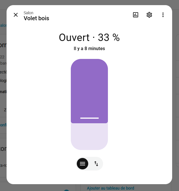

Car ici on a 2 entite lol ouverture des volets et des fenêtre
Les volets en plus c’est du slide ils peuvent avoir des valeurs entre 0 et 100

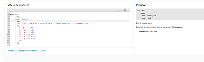

Rien de bien compliqué à faire dans une picture-element..
Un sensor pour créer des paliers à partir d’une entité volet cover.mon_volet (avec position)
template:
- sensor:
- name: mon_volet_paliers
state: >
{%- set p = state_attr("cover.mon_volet", "current_position") | int(default=100) -%}
0 if p == 0 else
20 if p <= 20 else
35 if p <= 40 else
50 if p <= 60 else
65 if p <= 80 else
85 if p <= 99 else
100
et on se sert de ce sensor (et son etat pur afficher l’image)

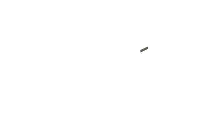

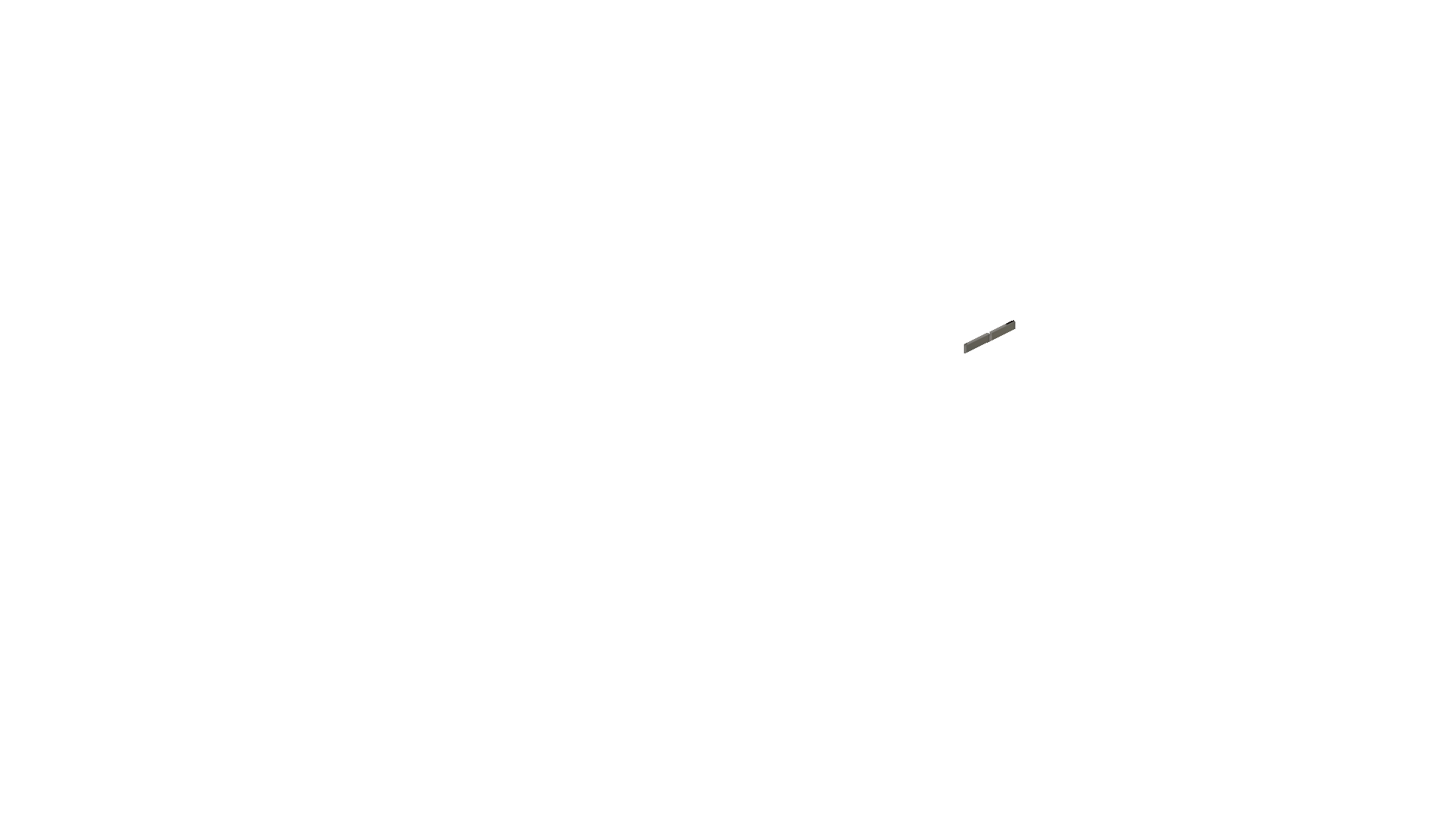

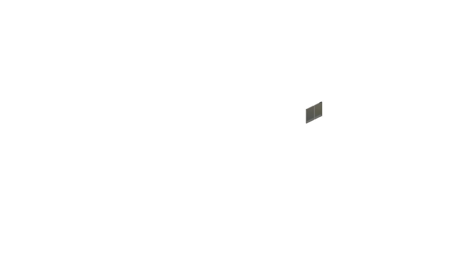

J’aimerai y arriver manuellement avec mon plan 3D
Là j’ai décaller mes 2 images pour qu’on voit bien la fenetre sous le volet mais elle ne sont pas transparente ..
Si pas de transparence dans les images sources, l’effet de superposition est impossible
Avis purement perso : Tu as un joli plan 3D avec des images 2D qui ne correspondantes pas. Moi je regénérai mon lot d’images adaptées pour chaque
Et en plus ça permet d’afficher d’autres choses (lumières par exemple)
Sinon il faut trouver une serie d’images avec de la transparence. Il n’y avait pas ce genre de trucs sur jeedom (Salviaf ?) ? Ou bien c’est un lot d’image sans transparence
