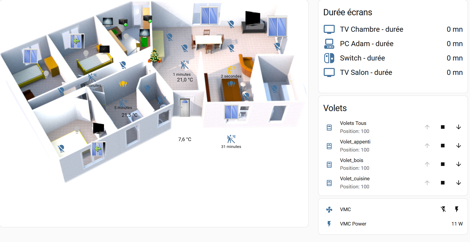

DASHBOARD Plan

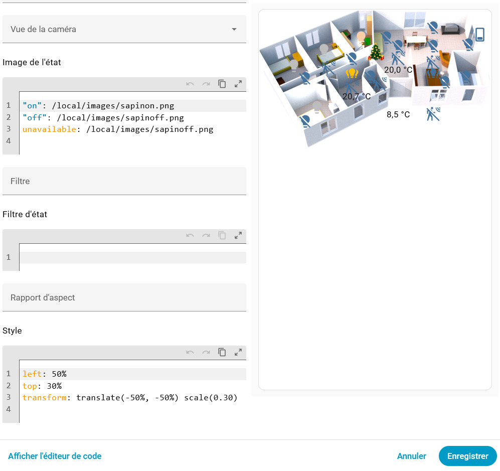

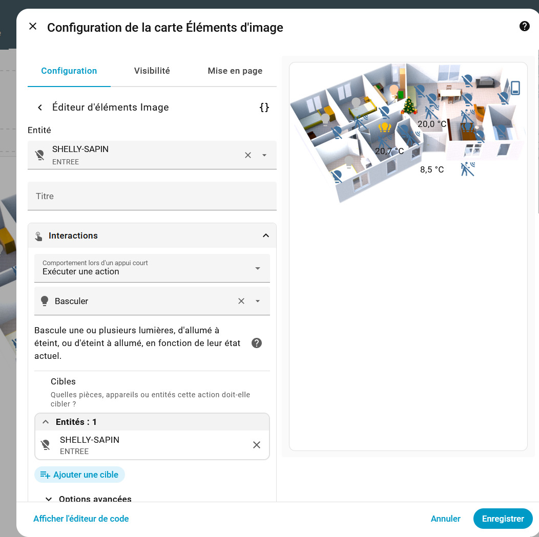

Oui les images passent bien
En fait il ne m’affiche que le OFF à chaque fois
en fait ca marche si l’interraciton est basucler un input bolean, pas avec ma lumiere..
Bon ca a fini par marcher..
mais je sais pas trop ce que j’ai fait…
j’ai bricoler l’entité au départ et l’interactions
D’ailleurs je ne comprends pas la différence entre l’entité qu’on met en haut
et la cible de l’intéraction en bas …

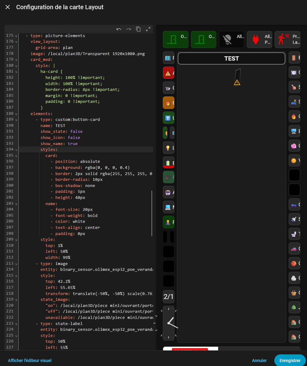

Re,
Je n’appréhende pas du tout les cartes je n’utilise que du yaml, donc il vaut mieux me mettre le yaml ou compléter les cartes avec le yaml :wink:
c’est bcp plus « lisible » pour moi que ça

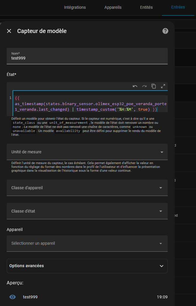

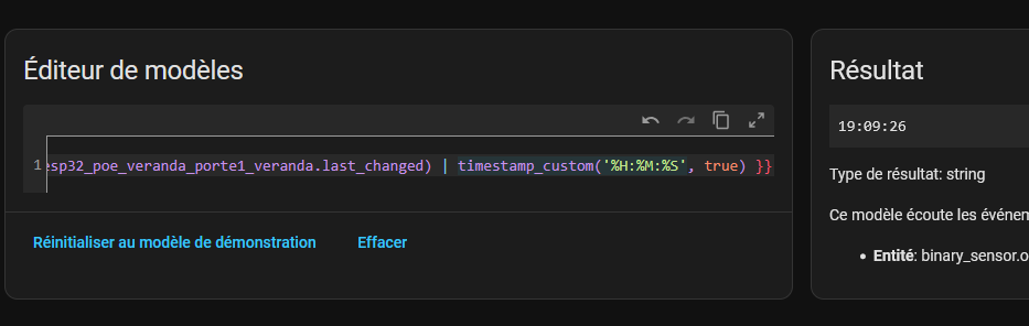

Re,
Oui ça l’affiche, mais ça n’est pas un attribut accessibles directement dans une carte
donc on passe par un helper / entrée template

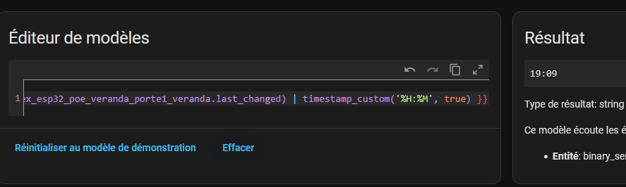

et dedans on met le template qu’on a préalablement testé dans les outils dev
{{ as_timestamp(states.binary_sensor.olimex_esp32_poe_veranda_porte1_veranda.last_changed) | timestamp_custom('%H:%M', true) }}

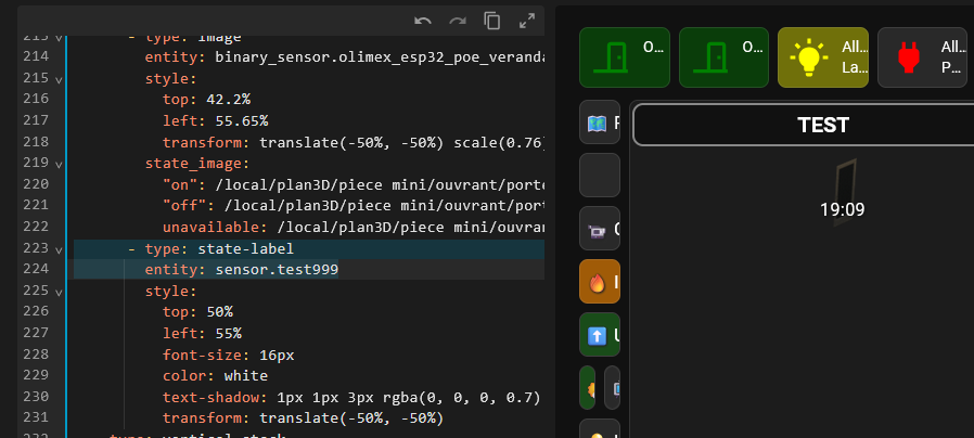

et on l’affiche
timestamp_custom('%H:%M:%S' pour avoir les secondes
cdt

Clair ! Et le souci c’est quand la déco change dans la maison !!
c’est plus facile en lego :smiley:
La reconstruction oui, mais le temps de composition des images est carrément long
oui c’est le pire, clairement, et quand on fait des rendus pour l’éclairage ou autre, mais une fois que c’est fait …
bravo @bartounet tu avances vite :wink:
Pour le plan (ça en jette) ça je vais attendre la retraite, pas impossible que je change de maison donc…
