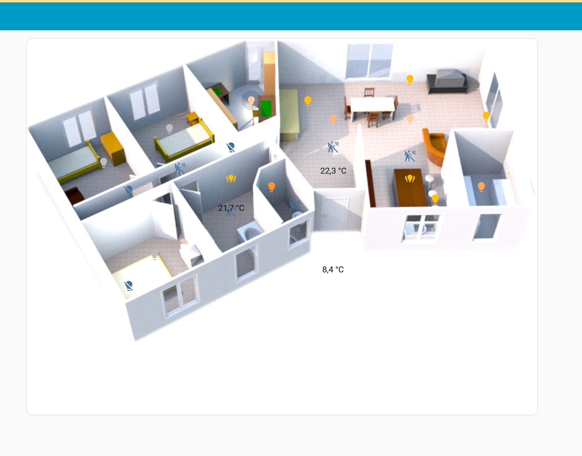

DASHBOARD Plan
Depuis ma migration jeedom, je me suis bien accomodé des dashboard tuile avec HA.
Mais j’aimerai essayer de créer un dashboard plan.
pensez vous qu’il est possible de se rapprocher de ça ?
J’ai réussi à mettre ma carte au fond mais je n’arrive pas à positionner mes tuile ou je veux de façon libre ..

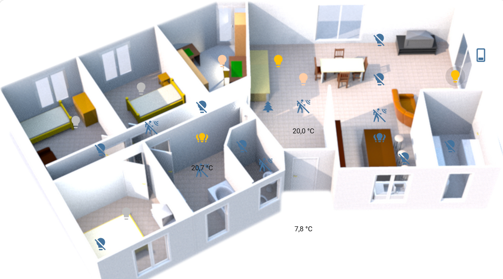

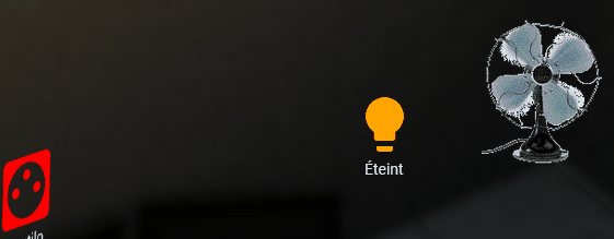

Décidément on peut tout faire en mieux.
Bon là ca à pas trop de gueule mais je vais essayer d’améliorer
je n’arrive à grossir la taille des icones.
width: 25px
          height: 25px
Ne fonctionne pas ça les déplace mais ne les grossi pas.

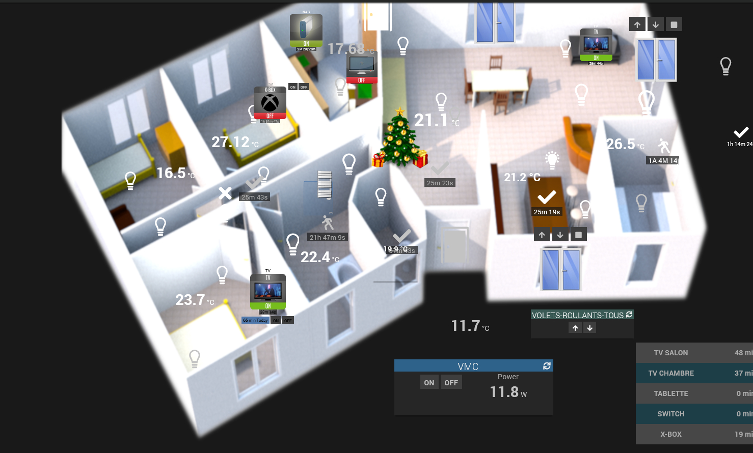

j’aimerai aussi avoir le fond noir derriere sans mettre le theme dark (mon image était détourée)
J’aimerai aussi avoir des icones de portes ou volet qui s’ouvrent et ferment en fonction de l’état
Re,
Il faudra que tu donnes les codes de tes cartes. Pour les images on/off, aucun soucis non plus, il faut les uploader dans HA
sauf erreur tout est dans la doc donnée plus haut

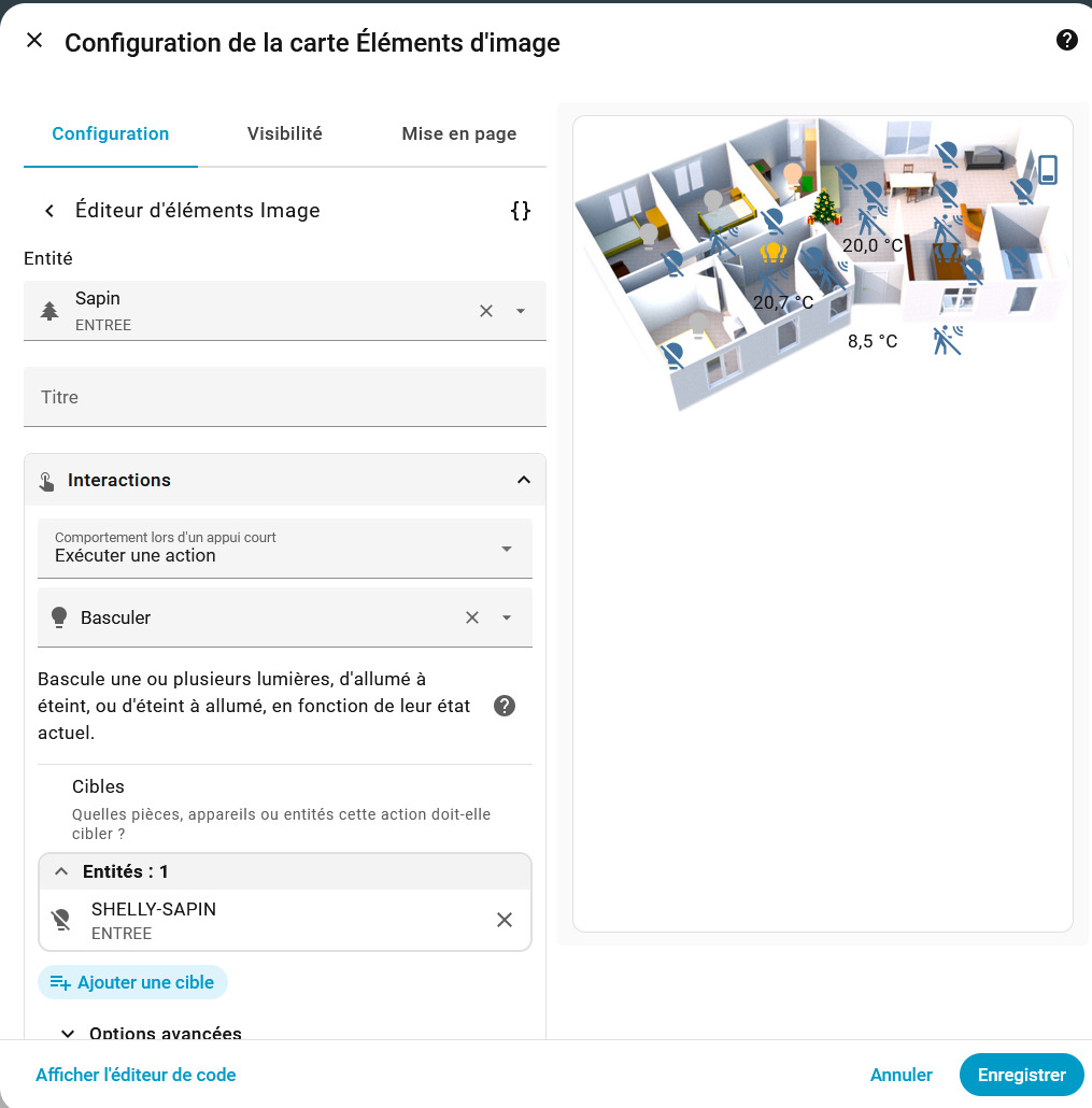

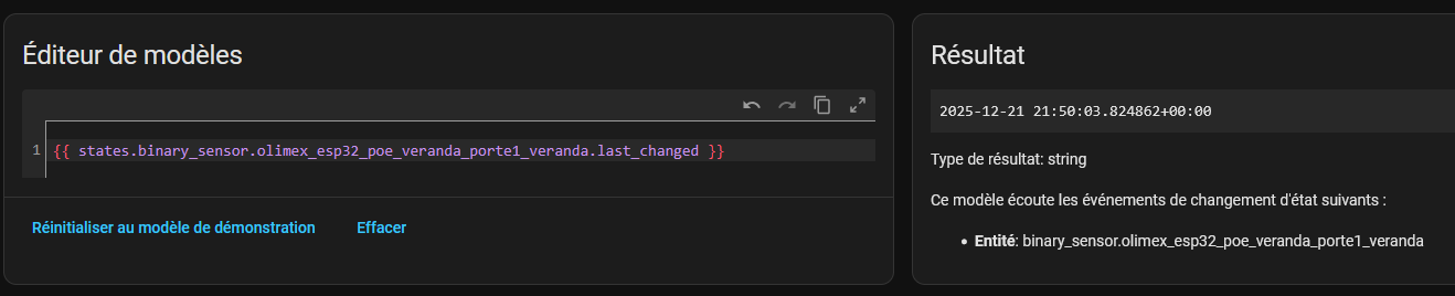

Autre petite demande, comment avoir l’info du dernier déclenchement d’un motion ?
Par exemple le code de ma carte actuelle.
Si je place un with /wight il a le même effet qu’un left/top
type: picture-elements
elements:
  - type: state-icon
    style:
      left: 53%
      top: 55%
      width: 50px
      height: 50px
    entity: binary_sensor.fiboeil_1_motion_detection
  - type: state-icon
    style:
      left: 30%
      top: 42%
    entity: binary_sensor.fiboeil_couloir2_motion_detection
  - type: state-icon
    style:
      left: 60%
      top: 35%
    entity: binary_sensor.fiboeil_sejour_sensor_state_general_purpose
  - type: state-icon
    style:
      left: 75%
      top: 38%
    entity: binary_sensor.fiboeil_cuisine_sensor_state_any
  - type: state-icon
    style:
      left: 40%
      top: 56%
    entity: binary_sensor.motion_sensor_motion_detection
  - type: state-icon
    style:
      left: 44%
      top: 20%
    entity: light.yeelight_bureau
    tap_action:
      action: perform-action
      perform_action: light.toggle
        entity_id: light.yeelight_bureau
      data: {}
  - type: state-icon
    style:
      left: 55%
      top: 20%
    entity: light.btn_off_url_2
    tap_action:
        entity_id: light.btn_off_url_2
      data: {}
  - type: state-icon
    style:
      left: 40%
      top: 35%
    entity: light.yeelight_couloir1
    tap_action:
        entity_id: light.yeelight_couloir1
      data: {}
  - type: state-icon
    style:
      left: 20%
      top: 49%
    entity: light.yeelight_couloir2
    tap_action:
        entity_id: light.yeelight_couloir2
      data: {}
  - type: state-icon
    style:
      left: 90%
      top: 25%
    entity: light.wall_plug_halogene
    tap_action:
        entity_id: light.wall_plug_halogene
      data: {}
  - type: state-icon
    style:
      left: 75%
      top: 13%
    entity: light.meuble_tv
    tap_action:
        entity_id: light.meuble_tv
      data: {}
  - type: state-icon
    style:
      left: 75%
      top: 45%
    entity: light.cuisine
    tap_action:
        entity_id: light.cuisine
      data: {}
  - type: state-icon
    style:
      left: 80%
      top: 52%
    tap_action:
      data: {}
  - type: state-icon
    style:
      left: 60%
      top: 26%
    entity: light.172_20_0_7
    tap_action:
        entity_id: light.172_20_0_7
      data: {}
  - type: state-icon
    style:
      left: 75%
      top: 26%
    tap_action:
        entity_id: light.yeelight_tv
      data: {}
    entity: light.yeelight_tv
  - type: state-icon
    style:
      left: 48%
      top: 48%
    entity: light.wc
    tap_action:
        entity_id: light.wc
      data: {}
  - type: state-icon
    style:
      left: 89%
      top: 48%
    entity: light.cellier
    tap_action:
        entity_id: light.cellier
      data: {}
  - type: state-icon
    style:
      left: 28%
      top: 29%
    entity: light.yeelight_adam
    tap_action:
        entity_id: light.yeelight_adam
      data: {}
  - type: state-icon
    style:
      left: 15%
      top: 40%
    entity: light.yeelight_lisa
    tap_action:
        entity_id: light.yeelight_lisa
      data: {}
  - type: state-icon
    style:
      left: 20%
      top: 80%
    tap_action:
        entity_id: light.lampe_chevet
      data: {}
    entity: light.lampe_chevet
  - type: state-icon
    style:
      left: 25%
      top: 70%
    tap_action:
        entity_id: light.yeelight_parents
      data: {}
    entity: light.yeelight_parents
  - type: state-icon
    style:
      left: 40%
      top: 45%
    tap_action:
        entity_id: light.salle_de_bain
      data: {}
    entity: light.salle_de_bain
  - type: state-label
    style:
      left: 60%
      top: 75%
    entity: sensor.fib_oeil_exter_air_temperature
  - type: state-label
    style:
      left: 60%
      top: 43%
    entity: sensor.fiboeil_sejour_air_temperature
  - type: state-label
    style:
      left: 40%
      top: 55%
    entity: sensor.motion_sensor_air_temperature_2
  - type: state-icon
    style:
      left: 53%
      top: 35%
    entity: input_boolean.sapin_2
    tap_action:
        entity_id: light.shelly_sapin
      data: {}
  - type: state-icon
    style:
      left: 95%
      top: 18%
    entity: switch.volet_appenti
    tap_action:
      data: {}
image:
  media_content_id: media-source://image_upload/7e3f53fb8d3d32cf42f910c0dfdaa57b
  media_content_type: image/png
  metadata:
    title: maison2048.png
    thumbnail: /api/image/serve/7e3f53fb8d3d32cf42f910c0dfdaa57b/256x256
    media_class: image
    children_media_class: null
    navigateIds:
      - media_content_type: app
dark_mode_image:
  media_content_id: media-source://image_upload/f095593723f007a44b9b5741284b2503
  metadata:
    title: maison1024.png
    thumbnail: /api/image/serve/f095593723f007a44b9b5741284b2503/256x256
    media_class: image
    navigateIds:
grid_options:
  columns: full
  rows: 12
dark_mode_filter: {}
Re,
Pour régler la taille
      - type: state-icon
        entity: binary_sensor.esp_cagibi_radar_target
        style:
          left: 53%
          top: 55%
          transform: scale(3)
ou
      - type: state-icon
        style:
          left: 53%
          top: 55%
          "--mdc-icon-size": 100px

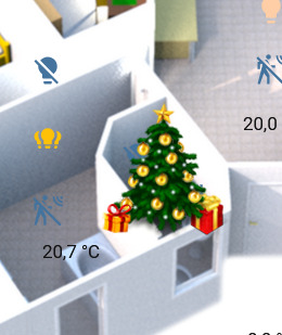

Tu es un chef merci !

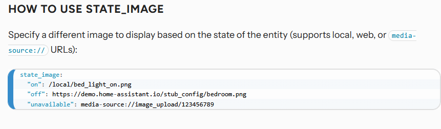

je n’arrive pas à faire fonctionner les états image
Mon image s’affiche, mais elle ne gère pas l’affiche on/off quand j’appuie elle reste en ON
 - type: image
    style:
      left: 44%
      top: 12%
      transform: scale(0.3)
    state_image:
      "on": http://jeedomalf.free.fr/galerie/Icones/Couleur/1418207174.png
      "off": http://jeedomalf.free.fr/galerie/Icones/Couleur/1418207173.png
      unavailable: http://jeedomalf.free.fr/galerie/Icones/Couleur/1418207173.png
    tap_action:
      data: {}
image:
au lieu d’utiliser un lien externe, copie les images dans /config/www/images/ ou /homeassistant/www/images sous file editor.
Puis utlise ces liens :
      "on": /local/images/1418207174.png
      "off": /local/images/1418207173.png

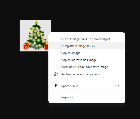

Oui, clique droit / enregistrer l’image sous :

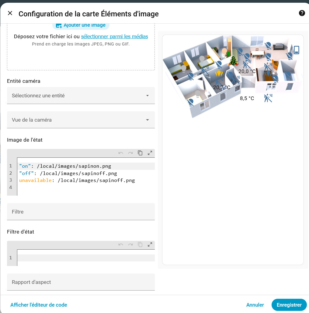

Par contre toujours pas de changement d’image en ON OFF :frowning: il me prend que le OFF
 - type: image
    style:
      left: 50%
      top: 50%
    state_image:
      "on": /local/images/sapin-on.png
      "off": /local/images/sapin-off.png
      unavailable: /local/images/sapin-off.png
    tap_action:
      data: {}

Re,
pas convaincu par le
en tout cas je n’ai aucun - dans les noms, préfère _
fonctionne sans soucis aussi
Dans le doute, vide ton cache ( F5 ) voir redémarre HA
ça ça tourne
      - type: image
        entity: binary_sensor.olimex_esp32_poe_veranda_porte1_veranda
        style:
          top: 42.2%
          left: 55.65%
          transform: translate(-50%, -50%) scale(0.76)
        state_image:
          "on": /local/plan3D/piece mini/ouvrant/porte/porte1 veranda1 ouverte.gif
          "off": /local/plan3D/piece mini/ouvrant/porte/porte1 veranda1 base.png
          unavailable: /local/plan3D/piece mini/ouvrant/porte/porte1 veranda1 defaut.gif
mes images sont là en rapport
homeassistant/www/plan3D/piece mini/ouvrant/porte/

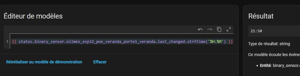

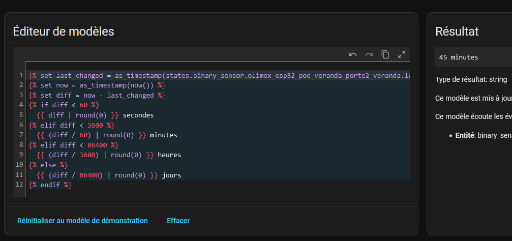

pour le dernier déclenchement, vérifie que tu as un attibute sur ton capteur, sinon il faudra passer par un template sensor
{{ states.binary_sensor.olimex_esp32_poe_veranda_porte1_veranda.last_changed }}
{{ states.binary_sensor.olimex_esp32_poe_veranda_porte1_veranda.last_changed.strftime('%H:%M') }}
reste plus qu’à le filtrer et l’afficher
{% set last_changed = as_timestamp(states.binary_sensor.olimex_esp32_poe_veranda_porte2_veranda.last_changed) %}
{% set now = as_timestamp(now()) %}
{% set diff = now - last_changed %}
{% if diff < 60 %}
  {{ diff | round(0) }} secondes
{% elif diff < 3600 %}
  {{ (diff / 60) | round(0) }} minutes
{% elif diff < 86400 %}
  {{ (diff / 3600) | round(0) }} heures
  {{ (diff / 86400) | round(0) }} jours
cdt
Merci.
Je ne comprends pas, il va bien chercher mes images puisqu’il me l’affiche.
Mais ne change pas d’état.
J’ai changé les noms …
Redémaré aussi :frowning:
Peut etre à cause de l’interaction ? j’ai mis basculer ? ca marche bien et ca éteint et allume le sapin
Re,
Vérifie que si tu commutes ton entité, fais F5, l’affichage commute ou pas ?
tu peux aussi tester en inversant le on et le off pour valider que les images passent bien
cdt
