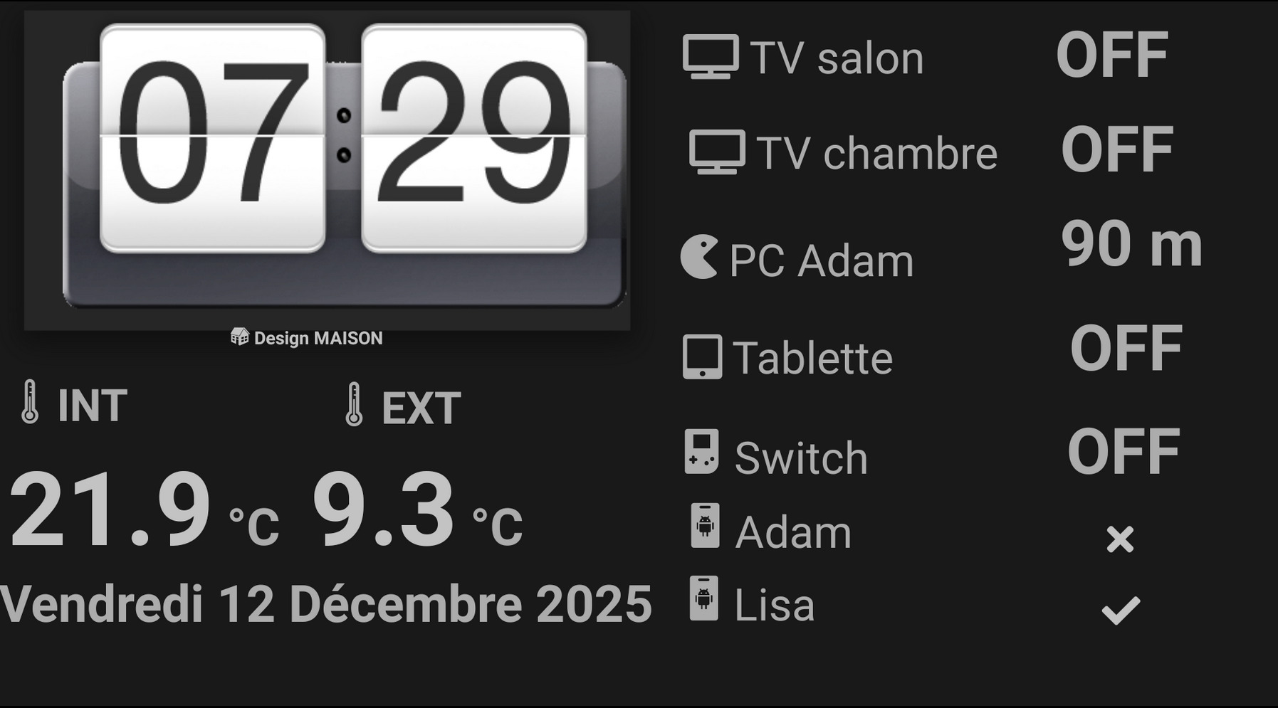

J’ai pris la décision de migrer de Jeedom à HA progressivement.
On sait qu’une des force de HA ce sont ses beaux Dashboard.

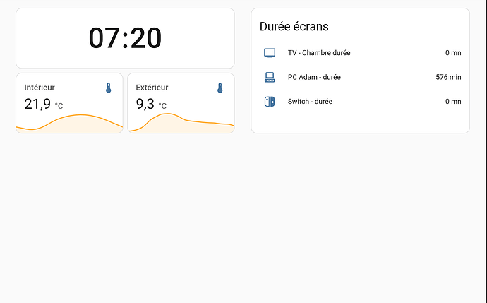

Je veux donc remplacer mon dashboard Jeedom de tablette qui est dans mon entrée par un HA.
Pour l’instant je trouve que ca ne va pas…
Je ne parviens pas à remplir l’intégralité de l’écran comme je le fais avec Jeedom
Pas moyen de grossir l’ensemble ?

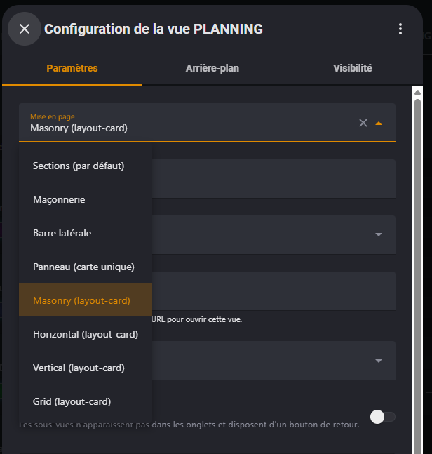

Tu as regardé les options des dispositions des dashboards (petit crayon à coté du titre en mode edition) ?
Carte unique par exemple ?

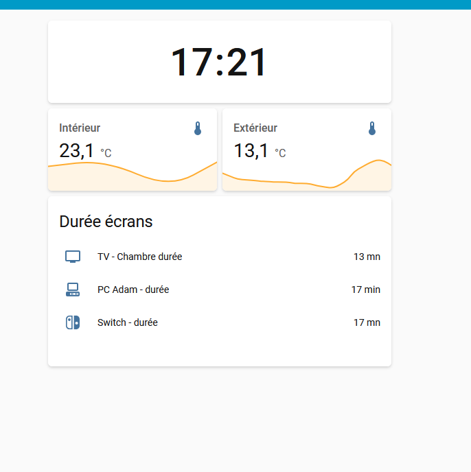

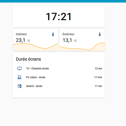

Oui c’est un peu mieux, on peu centré, mais j’arrive pas à grossir .. :frowning:
Après il faut jouer avec card_mod ou ajouter des trucs à afficher

Tu peux définir qu’une section prend toute la largeur par exemple…

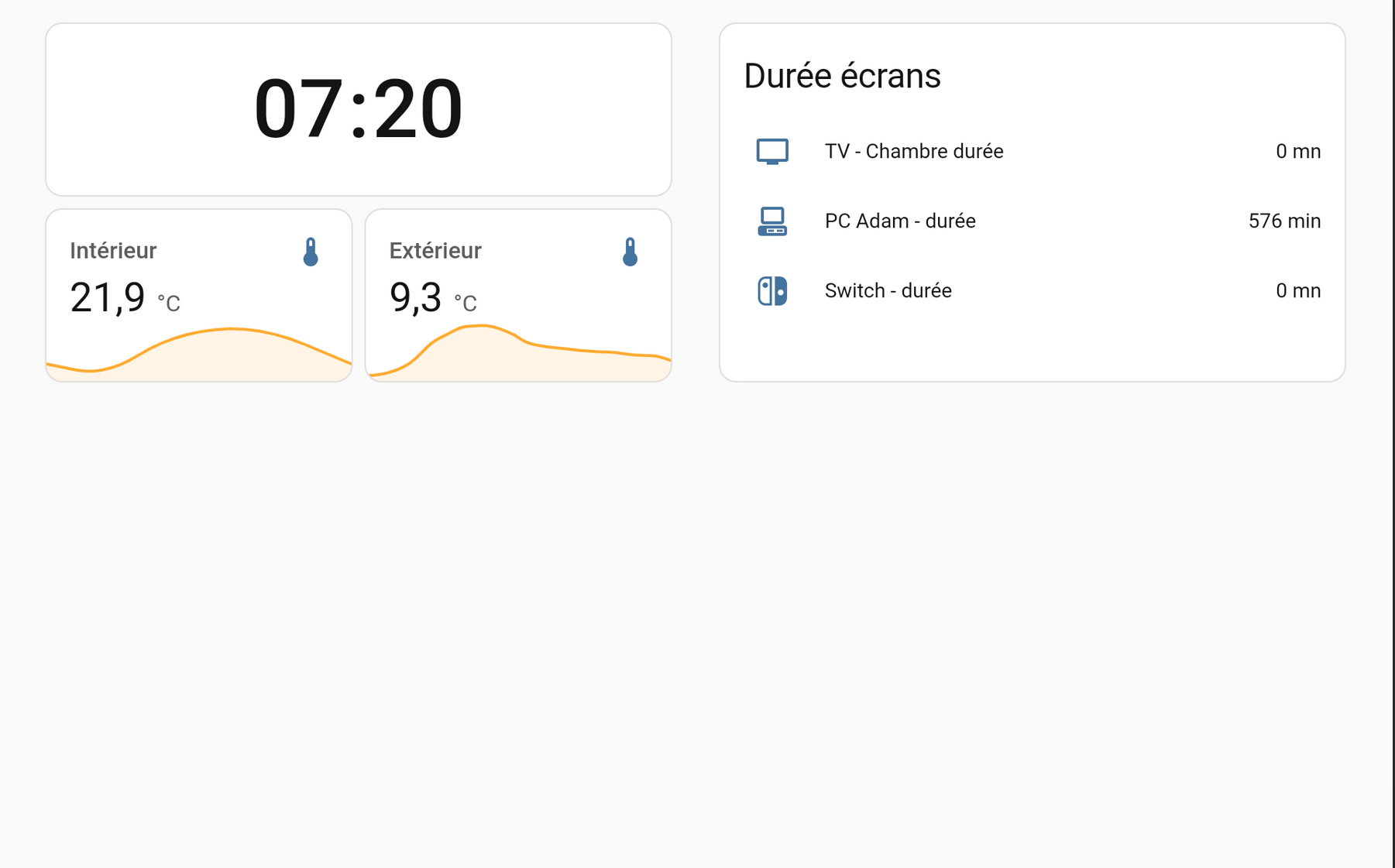

Beaucoup mieux en jouant avec les paramètres card_mod merci.
Il y a juste les tuiles T°C qui semblent insensibles aux paramètre de card_mod
card_mod:
  style: |
   ha-card {
      font-size: 20px !important;
      --mdc-icon-size: 40px;
Par contre autre loup, si on a le malheur de retoucher la conf de la tuile en mode visuel, ca supprime le code card_mod
