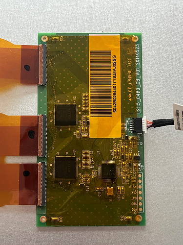

j’ai récupéré sur un ordi( lenovo all in one C40-30 tactile) l’écran et le tactile . j’ai acheté une carte contrôleur pour brancher l’écran sur le PI5 (cela fonctionne parfaitement, j’ai mon HA en mode kiosk et en prime je lui ai mis un capteur pir pour la mise en veille automatique avec un timer) et j’ai brancher en USB (après avoir modifié la nappe pour avoir L’USB) le tactile sur le Raspberry au démarrage il me met cette erreur :
[ 683.114227] usb 1-2: device descriptor read/64, error -71
[ 683.346152] usb 1-2: device descriptor read/64, error -71
et ensuite le PI démarre normalement mais le tactile ne fonctionne pas.
auriez vous des idées de l’erreur?
j’ai sur ma nappe jst j’ai 5 fils
-noir (data -)?
-marron (data +)?
-rouge (VCC)?
-orange (GND)?
-orange (GND)?
j’ai mis des ? car je ne suis pas sur a 100% pour les oranges(en mode continuitée sur mon multimètre les 2 orange bipent quand je touche les trous des extrémités de la carte
le rouge normalement VCC et reste les 2 autres donc (data - et data+)
ps: quand je branche l’écran sur mon ordi il est bien reconnu mais m’affiche peripherique usb non reconnu
merci d’avance si vous avez des conseils ou observations?

Peut être utiliser les pin vdd, dat, clk, gnd

je vais me répondre
après avoir laissé de coté l’écran pendant 15j faute de temps,je me suis remis dessus.
c’est chose faite tout fonctionne parfaitement
le noir était le vcc
le rose data-
rouge data +
et les 2 oranges( grd et blindage)
le tout branché en usb sur le PI
plus qu’a faire mes pages et lui faire un cadre en bois
