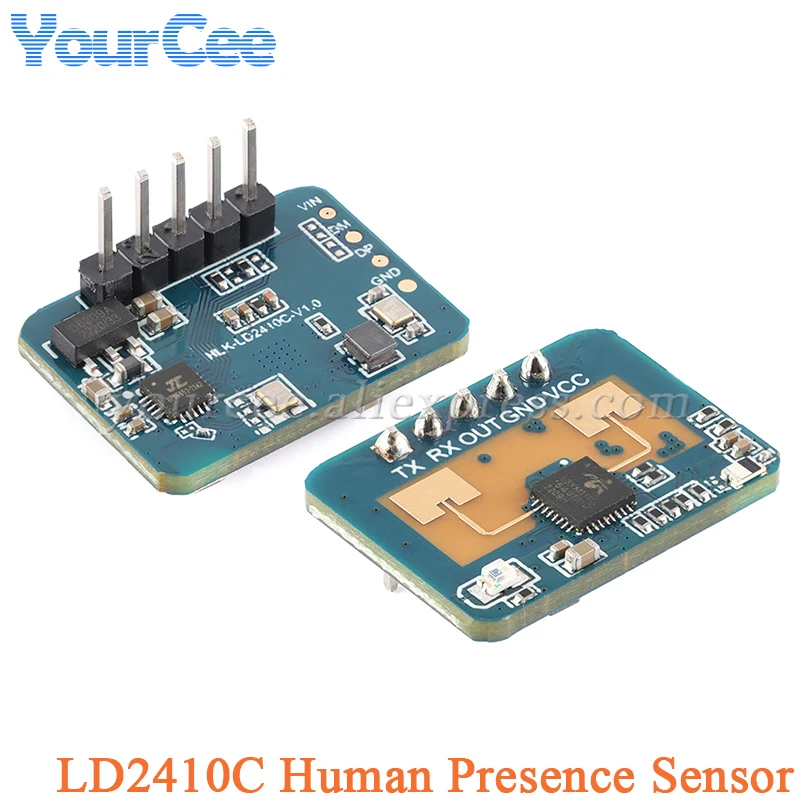

Je serais preneur aussi pour la ref de ton capteur pour allumĂ© lâĂ©cran. Super taf en attendant
Lâecran est branchĂ© en POE donc je nâutilise pas le wifi.
Pour te rĂ©pondre ainsi quâĂ @Sebastian sur le capteur de prĂ©sence, jâen ai essayĂ© pas mal (pour ce cas de figure et aussi pour mon atelier et mon bureau).
Si tu es plutot ESPHOME, je peux conseiller celui-ci. Il se connecte tres simplement Ă un ESP32 ou un Wemos D1 mini (pas besoin de soudure, tout peut se faire avec des Dupont).
Il a une portée de 8m et me détecte meme a travers les portes!!!
Jâen ai 3 chez moi.
Jâai utilisĂ© ce code pour ESPHOME:
et imprimé ce petit boitier:
Le capteur expose ceci (il me detecte a 48cm car il est fixé juste au dessus de mon moniteur!):

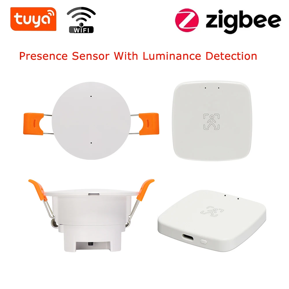

Sinon, si tu prĂ©fĂšres du pret Ă lâemploi en Zigbee, je conseille celui-ci que je trouve TB (dans sa version wall alimentĂ©e en USB 5V). Câest celui-ci que jâutilise pour allumer la tablette:
Le prix est competitf comparĂ© Ă lâaqara FP2 et il est nativement pris en charge en zigbee (pas de cloud ou de homekit comme le aqara). Il a une portĂ©e de 6m environ.
Ce capteur expose ceci (à noter, la luminosité de 9lx car il est dans un placard):
