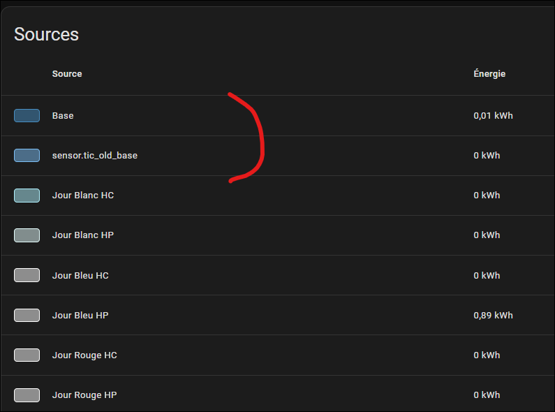

Pensez vous que je peux supprimer ces deux anciennes sources sans perdre l'historique des consos dans le dashboard ?
Je viens de passer à l'option Tempo, et donc j'ai de nouvelles sources fournies par le Linky dans mon dashboard (conso HP jours Blanc, Bleu et Rouge).
J'aimerais supprimer la source "Base" qui correspond à la conso avant Tempo, afin de ne plus l'avoir dans la liste, mais j'ai peur que ça supprime les anciennes stats ( je veux garder les stats 2023 et 2024 par exemple).
On voit d'ailleurs que ma capture que j'ai conservé un ancien capteur (mon Lixee TIC avait été remplacé suite à une panne) par peur de perdre mes anciennes valeurs de conso.

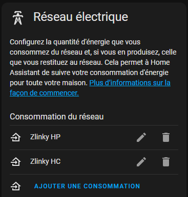

pour supprimer une entrée du dashboard énergie, allez dans tableau de bord énergie, puis les 3 points en haut à droite et configuration de l'énergie.
supprimer l'entité avec l'icône poubelle

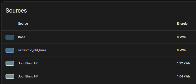

J'ai essayé cette technique @roumano, mais les entités sont toujours présentes dans la liste. Peut-être parce que la journée a déja commencé ?
