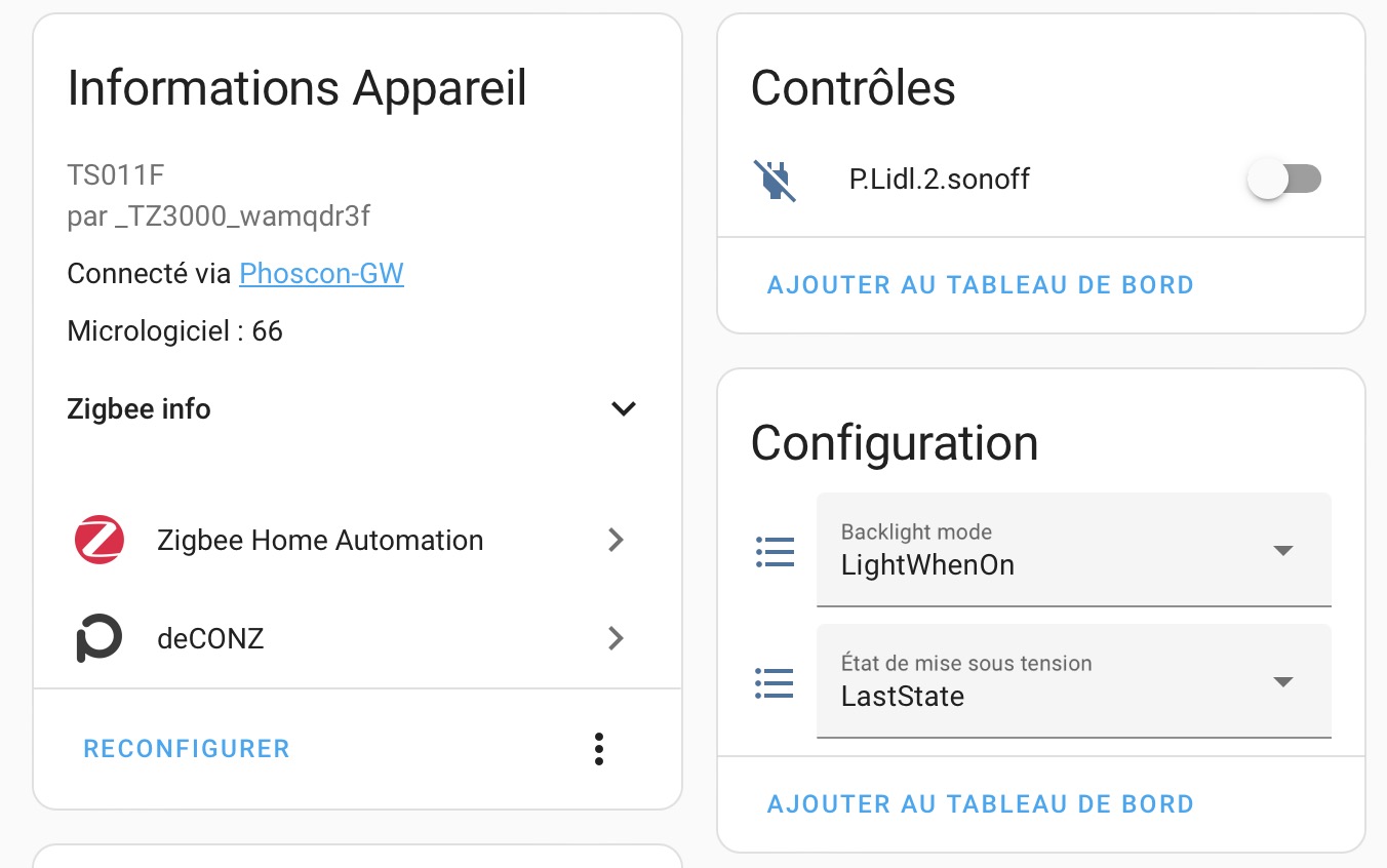

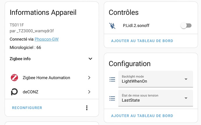

Egalement, je m’interroge sur l’ordre des étapes (d’abord supprimer l’intégration Deconz, purger les entités si besoin… avant de tout appairer de nouveau) ? Cette question vient du fait que j’ai déjà intégré ma clé sonoff via ZHA et appairé pour le moment une prise existante et j’ai l’impression quelle garde des traces de son précédent apparaige à Deconz bien qu’elle n’y sois plus disponible.
