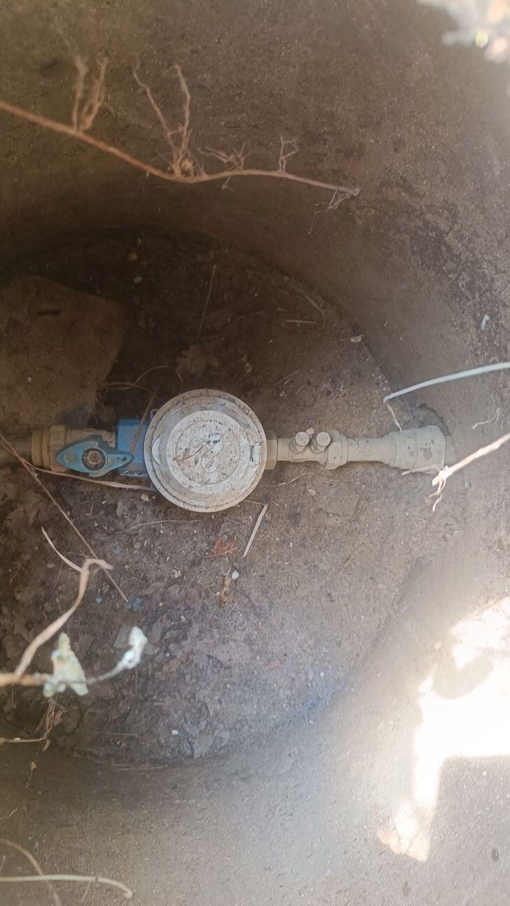

Je viens d'aller mesurer le regard : dimensions intérieures : profondeur 60 cm, diamètre 50 cm, l'écran du compteur est à 43 cm de profondeur.

Ton regard ne va pas te faciliter la tâche, peu de place.
Mais le principale problème, c'est l'inondation du regard, il faut je pense éliminer en premier ce problème.

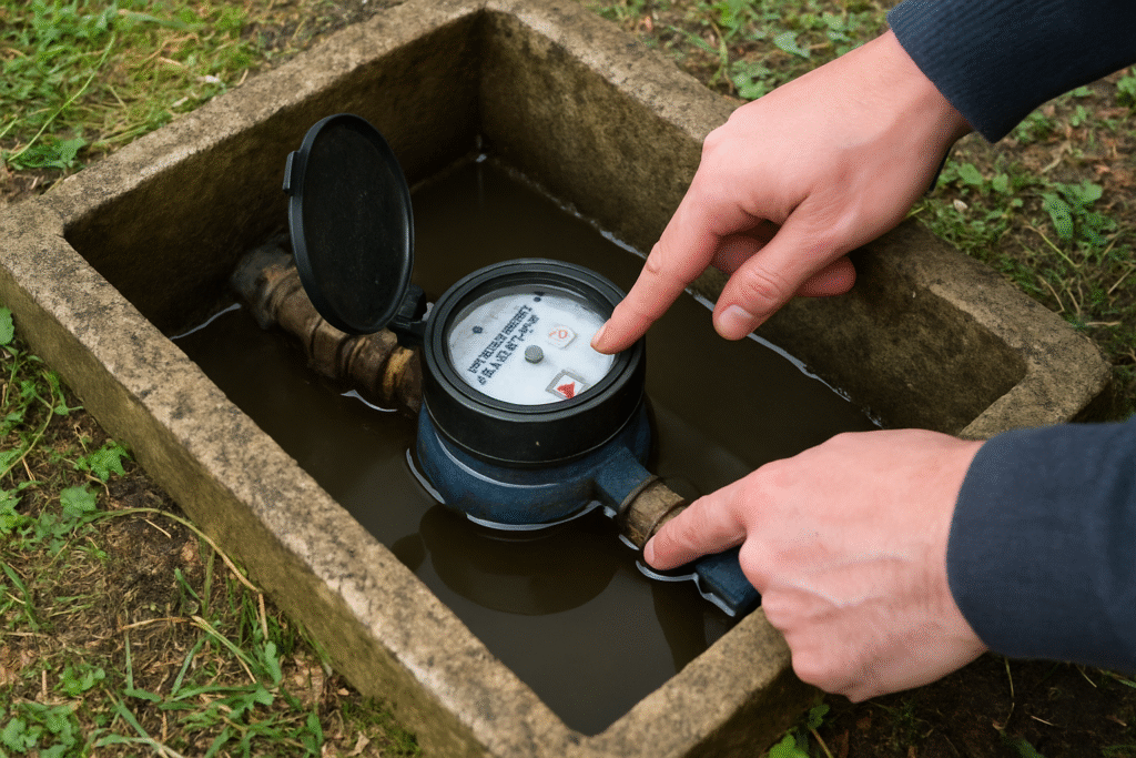

C'est du hors sujet, mais ça fait 10 ans que j'habite dans cette maison, et ça fait 10 ans que le regard est régulièrement rempli d'eau chaque hiver. L'arrivée d'eau a été modifiée il y a 2 ou 3 ans avec un remplacement du tuyau d'arrivée d'eau, le compteur changé parce que détruit par un des ouvriers, mais le regard n'est toujours pas étanche, et ça ne semble pas déranger le service des eaux de Dinan.
Donc, comme je ne vais pas changer le regard, ni, à mon avis le rendre étanche, même si je peux essayer d'améliorer les choses avec un peu de ciment, pourquoi pas avec une petite pompe avec flotteur, il est préférable que débimètre, vanne motorisée et compteur soient étanches et capables de fonctionner, même dans l'eau.

Bon courage pour trouver une vanne motorisée étanche. A part prendre une vanne motorisée standard et déporter la motorisation hors du regard par un savant bricolage, j'ai bien peur que tu n'ai pas trop de solution.

Il n'existe pas d'électrovanne étanche saut du Rain Bird qui pourrait être par période immerger mais le problème est quelle ne sont pas conçu pour un tel usage.

La première étape sera de creuser afin de sortir le plymouth du sol , et d'obtenir un meilleur accès au regard qu'à plat ventre, et ainsi vérifier le volume disponible, tout en sachant que l'accès s'effectue par une trappe de diamètre 20 cm.
