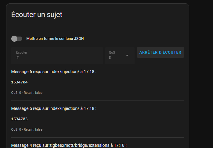

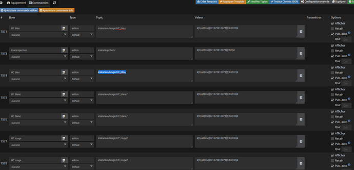

mon jeedom envoie les indexes du compteur electrique par mqtt sur différents topics :
je les reçois bien sous mqtt explorer
le broker HA aussi :

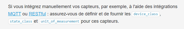

il te manque :
unit_of_measurement: kWh
state_class: total
dans la doc officielle:
tu peux voir cela:
