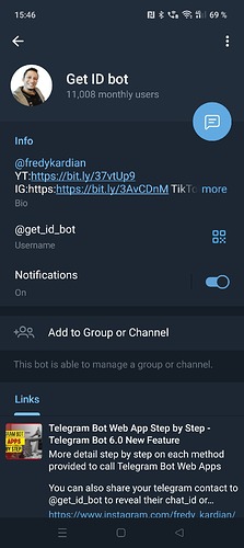

Soit avec le bot GetIDs Bot, j’ai beau lui envoyer des messages, il ne renvoie jamais aucun détail.
J’ai cru comprendre qu’il devait renvoyer des détails dont l’ID…

J’ai progressé !!!
A force de chercher j’ai vu qu’il existait d’autres bot de GetIDs alors j’en ai essayé deux ou trois et là j’ai fini par avoir un id et la config a fonctionné, j’ai pu recevoir un message !

Bonjour, j’ai le même soucis, serait il possible de préciser quel bot tu as utilisé?
Celui-ci essayé un peu au hasard mais maintenant ça marche
