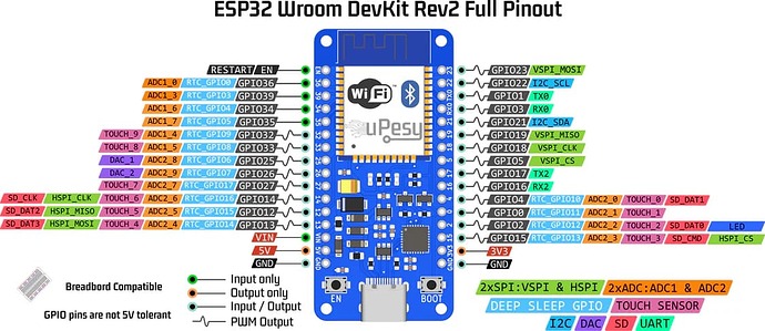

Hello à tous,
Je débute en ESP32, j’ai deja fait des capteurs d’ouverture, contact sec pour porte qui marchent bien et la je voudrais jouer avec des LCD.
J’ai un 1602IIC et un WROVER-E ESP32, j’ai tenté cette config mais ca ne m’affiche rien :
i2c:
  sda: 32
  scl: 33
  scan: True
display:
  - platform: lcd_pcf8574
    dimensions: 16x2
    address: 0x27
    update_interval: 20s
    lambda: |-
      it.print("Test Text");
Je ne sais pas si mes PIN sont bien configurés, si je mets D32 ca me valide pas l’install.
Quelqu’un aurait une idée ?
Merci!
essaye en utilisant le
GPIO 21 pour SDA
GPIO 22 pour SCL
ce sont les port I²C par défaut sur ESP32
attention bien utiliser le 5V pour le VCC de l’ecran et non le 3.3V
Un grand merci ca marche!
