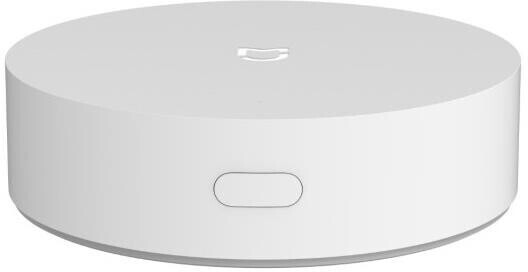

c’est quelle modèle ?
il y en a plusieurs rond et blanc.
celle la ?
j’ai ce modèle et l’utilisais avec:
il faut juste un firmware entre le 1.50 et 1.54. Et récupérer le token de la passerelle avec seulement une application a lancer.
Gateway Firmwares Required
Xiaomi Multimode Gateway (CN/EU) 1.5.0 - 1.5.4 only Token

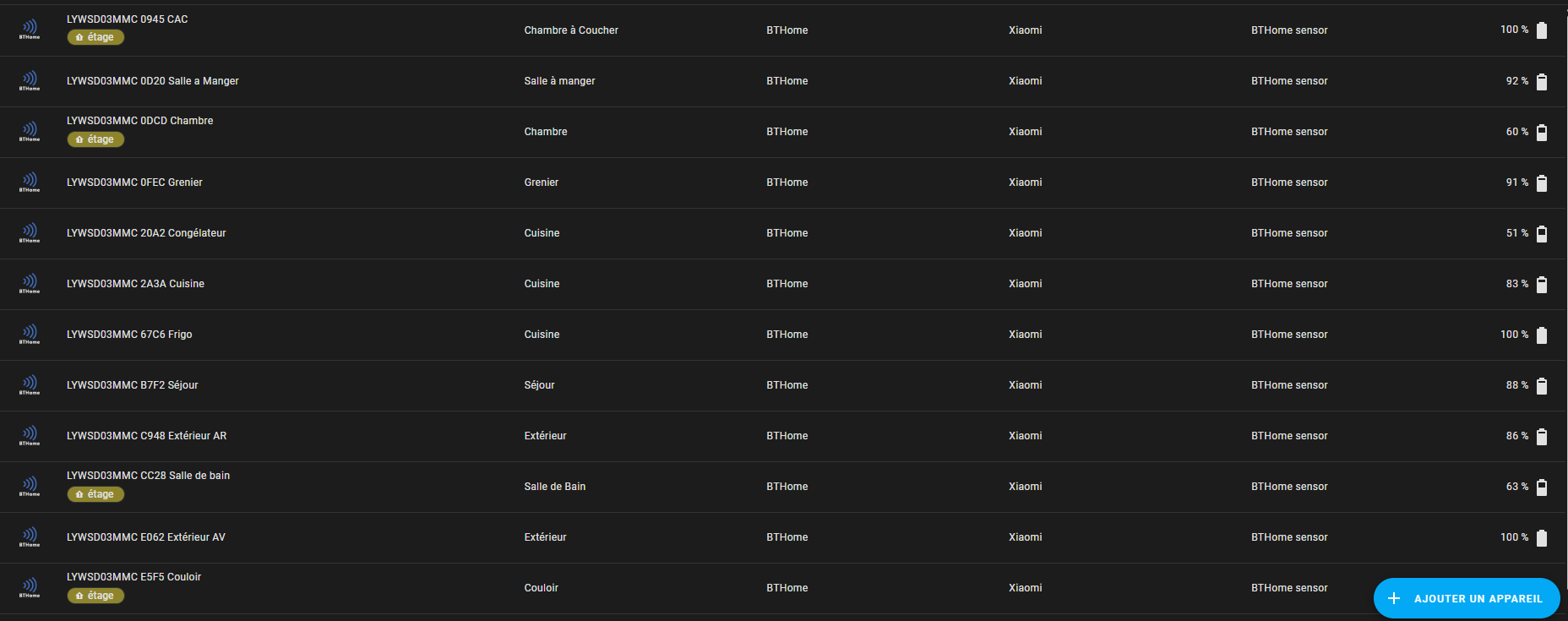

je me suis débarraser de l’application MiHome, j’utilise mes thermomètres avec ce firmware :
Il te faut juste flasher les thermomètres avec un mobile qui dispose du bluetooth.
et je passe par BTHome
