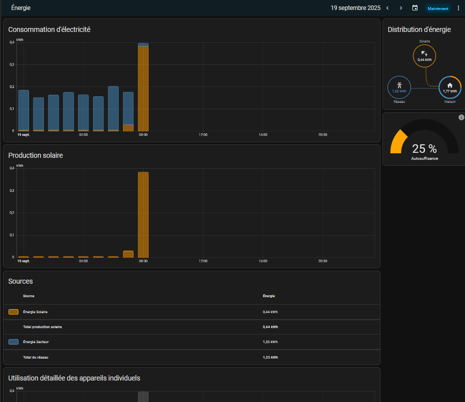

Débutant :Tableau Energie afficher des valeurs instantanées?
J’ai différents capteurs qui mesurent mes consommations.
J’ai renseigné dans le tableau de bord énergie, l’information provenant du secteur et la production solaire.
Ce qui m’ennuie, c’est que ça affiche l’énergie en kWh… Ce qui ne me renseigne pas vraiment sur ce que produit actuellement les panneaux photovoltaïques.

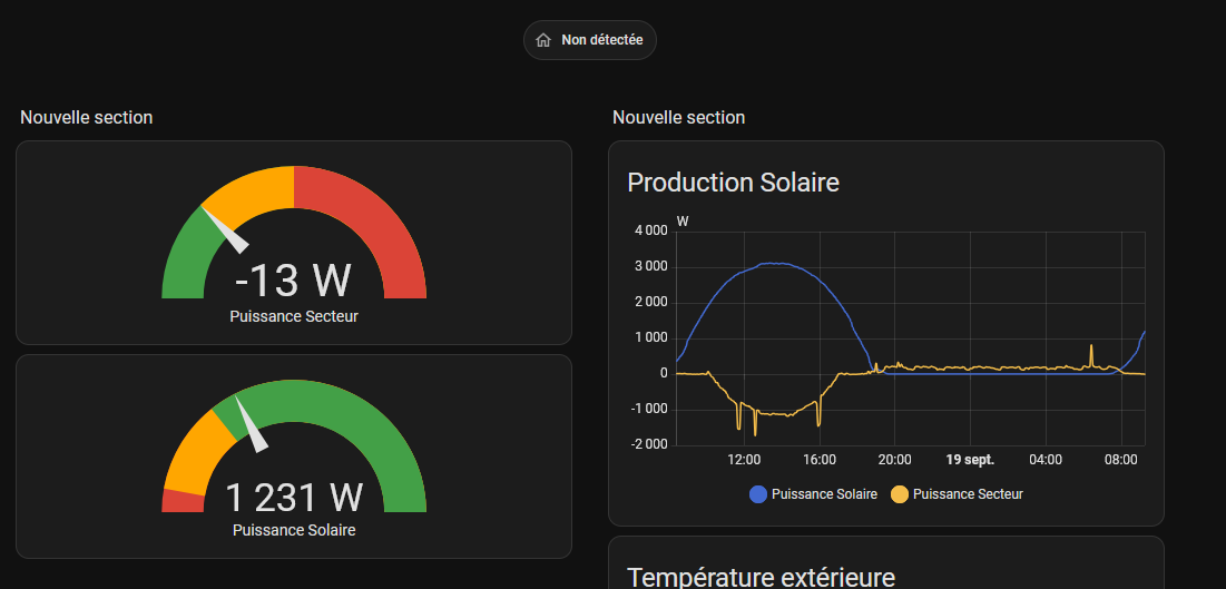

Est-ce qu’il y a un moyen simple de rajouter une tuile par exemple à droite qui afficherait la consommation secteur et la production solaire comme je l’ai fait avec les tuiles sur un tableau bord perso ?
Tu ne peux pas modifier le tableau de bord Energie tel que produit par HA par défaut.
Tu peux néanmoins te créer ton propre tableau de bord avec les informations que tu souhaites et dans lequel tu peux reprendre les cartes du tableau de bord énergie de HA.

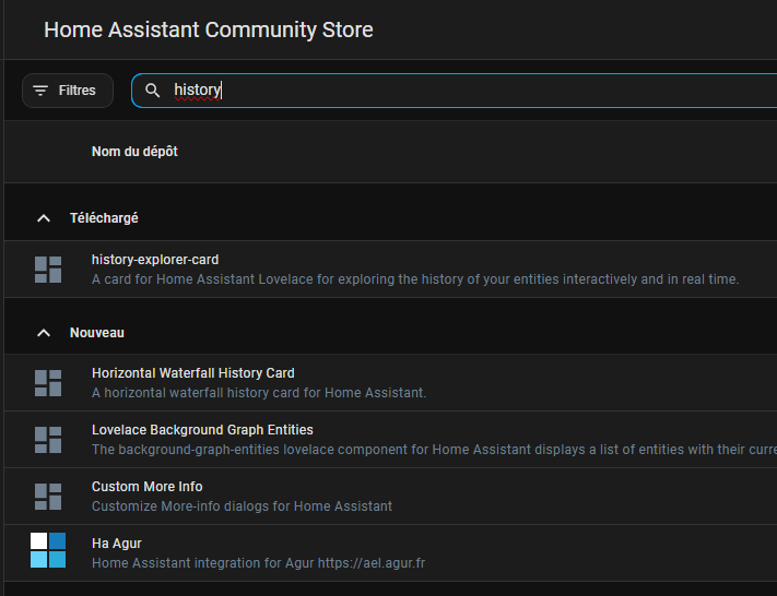

Sur HACS, je ne le trouve pas mettant “history”
Etrange.
Chez moi, dans Hacs, si je tape “history”, je la trouve bien.
Son nom dans HACS est history-explorer-card

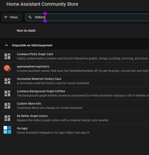

Peux-tu mettre une copie d’écran de ce que tu vois lorsque tu tapes “history” dans le champ de recherche de HACS?
Tu es sûr que tu n’as pas de filtres sur tes recherches par exemple?
Voila :

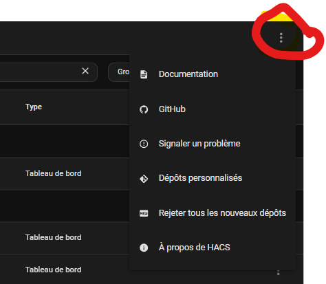

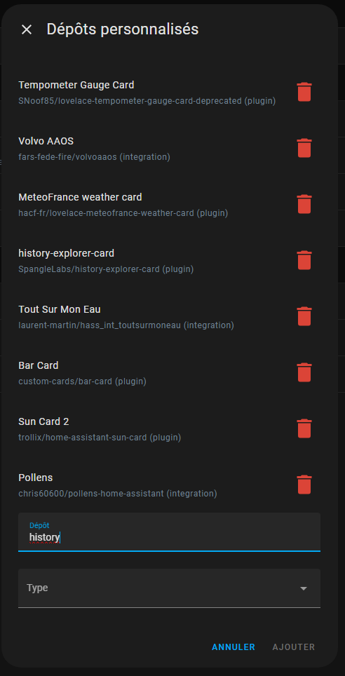

Si tu cherches dans les dépôts personalisés (sur la page de HACS, la roue crantée en haut à droite, puis “Dépôts personalisés”, puis recherche “history”
Sous la route dentée, j’ai un autre menu qui ne correspond pas à ton image…
Je me demande si cela n’est pas lié à ma version de home assistant qui est sous docker avec un ajout en ligne de commande pour installer HACS
Voici ma version de HACS
Excuse moi, c’est de ma faute, il ne s’agit pas de la roue dentée, mais des 3 points en haut à droite.
Pour info, je suis moi aussi sous docker sur mon Synology, avec ajout de HACS par ligne de commande.
OK

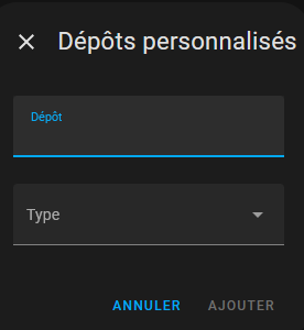

Je n’ai aucun dépôt personnalisé… ce qui explique pourquoi je ne le trouve pas :slight_smile:
Il te suffit donc de le rajouter.
Dans Dépôt, il suffit de copier l’url du dépôt qui t’intéresse: GitHub - SpangleLabs/history-explorer-card: A card for Home Assistant Lovelace for exploring the history of your entities interactively and in real time.

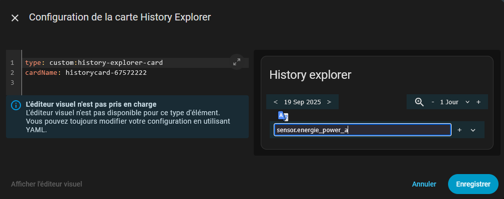

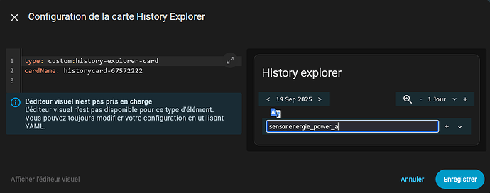

Je n’arrive pas à faire apparaître le moindre graphe.
J’ai toujours cette erreur :
Ce n’est pas une erreur.
HA te dit juste que si tu veux éditer ton graph, il faut le faire en Yaml.

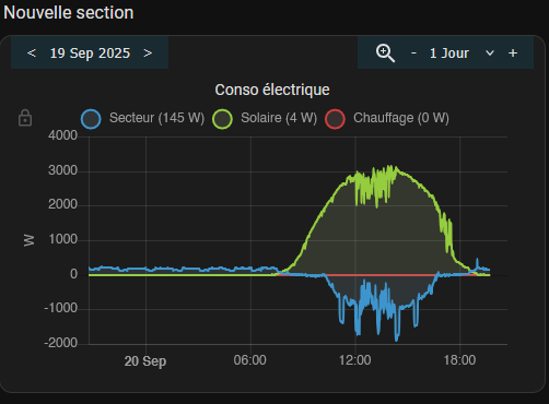

Je te mets ci-dessous le code du graph du suivi de mes consommations électriques pour illustration. A adapter bien sur à tes entités et à ce que tu veux obtenir. Cette carte est très riche et a de nombreuses options. Il faut lire la doc sur le Github.

C’est bon, je suis un boulet, :slight_smile: Il fallait cliquer sur le petit “plus” après avoir sélectionné le capteur.
C’est une option en effet, mais je te conseille d’éditer le code yaml de la carte (en clicquant sur la zone de code à gauche). Sinon, la carte que tu auras créée ne conservera pas ses préférences entre 2 ouvertures de HA.
Le code permet facilement de définir des éléments que tu veux fixer.
